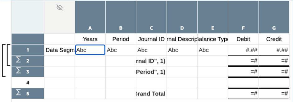

次の表の設計ビューでは、次のソートが定義されています:
表設計:
表設計

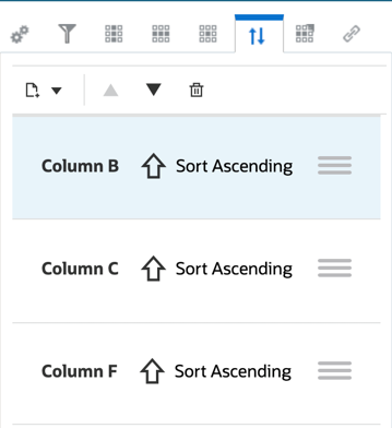

ソート定義:
ソート定義

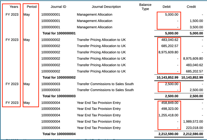

レポートの部分プレビューのソートされた結果は次のとおりです。各グループ内の「年」、「期間」、「借方」列の値が昇順でソートされていることに注意してください。
部分的なレポート
