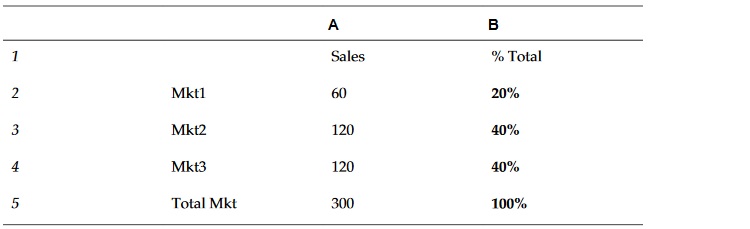

列Aの各セルの値をセルA5の「市場合計」の値で割り、100を掛けた結果PercentOfTotalを列Bに示します。
PercentOfTotal ([A],[A,5])
次の表に、前述の例を使用したPercentOfTotalの結果を列Bに示します。
percent_of_total.jpgの説明が続きます
図percent_of_total.jpgの説明
