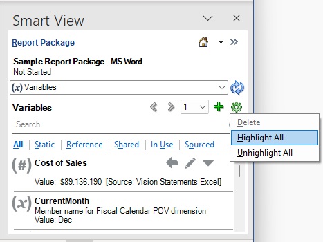

  3. ドックレットのすべての変数を強調表示するには:
    1. 「オプション」ボタン(「オプション」ボタン)をクリックし、ドロップダウン・メニューを表示します:
      「オプション」メニュー
    2. ドロップダウン・リストから「すべて強調表示」を選択します。
      図24-58に、いくつかの変数が強調表示されたドックレットの一部を示します。さらに、NetRevenue_Above/Below変数が選択され、その上に変数名が表示されます。
      図24-58 「すべて強調表示」の選択後のドックレット
      テキスト内のいくつかの変数が黄色で強調表示されたドックレットの一部を示します
    3. すべての変数の強調表示を解除するには、「オプション」ボタン「オプション」ボタンをクリックし、ドロップダウン・メニューから「すべて強調表示解除」を選択します。

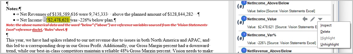

  4. ドックレット内の個々の変数のすべてのインスタンスを強調表示するには:
    1. 「変数」パネルのリストから変数を選択します。
    2. 変数の「その他のアクション」ボタンをクリックし(選択した変数の「その他のアクション」ボタンは、下向き矢印の先端部分に似ています)、ドロップダウン・メニューから「強調表示」を選択します。
      図24-59では、「変数」パネルで静的変数CurrentMonthが選択されています。ドロップダウン・メニューから「強調表示」を選択すると、左側のドックレットでNetIncome_Value変数がハイライト表示されます。
      図24-59 選択された変数に対して強調表示が有効化されているドックレット
      右側の「変数」パネルには、「強調表示」アクションの選択後、選択した変数が、その変数で「オプション」ボタンから使用可能なメニュー・オプションとともに表示されています。左側では、ドックレットに挿入されている選択済の変数の場所が黄色で強調表示されています。
    3. 選択した変数の強調表示を解除するには、「その他のアクション」ボタン(選択した変数の「オプション」ボタンは、下向き矢印の先端部分に似ています)をクリックし、ドロップダウン・メニューから「強調表示解除」を選択します。
