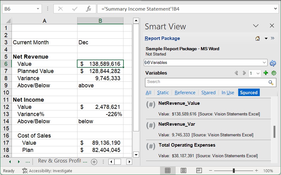

    Excelのリファレンス・ドックレットまたは参照ファイルの場合、Smart Viewでは、ワークブックのどのシートが表示されているかに関係なく、変数のソースであるセルの場所が即時に表示されます。
    WordまたはExcelベースのドックレットでは、Smart Viewにより、参照変数のテキスト・ソース(Word)、または変数のソースであるセルが即時に表示されます。
    次のNetRevenue_Value参照変数の例では、Smart Viewにより、Vision Statementsリファレンス・ドックレットの「ルール」タブのセルB6が表示されます。Excelの数式バーは、この変数がVision StatementsワークブックのSummary Income StatementタブのセルB4を参照していることを示しています。
    Vision Statementsリファレンス・ドックレットの「ルール」タブに、セルB6が緑色の枠線で強調表示され、Excelリファレンス・ドックレットのSummary Income StatementシートのセルB4が参照変数のソースとして表示されています
