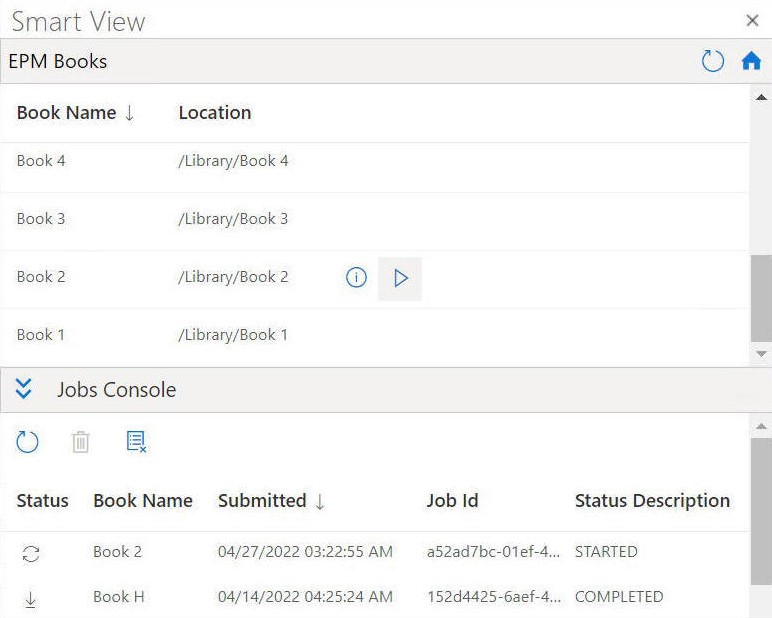

    インポートするブックごとに、「EPMブック」パネルの「ジョブ・コンソール」ペインに個別の行が追加されます。次の例は、「ジョブ・コンソール」に2つのジョブがある「EPMブック」パネルを示しています。1つは「開始済」ステータスで進行中で、もう1つは「完了」ステータスです。パネルは「ジョブ・コンソール」のすべての列が表示されるように拡張されています。
    Figure 10-6 「ジョブ・コンソール」にジョブが表示された「EPMブック」パネル
    ブック2の「インポート」ボタンがある「EPMブック」パネルと、ブック2のジョブが「開始済」ステータスで進行中の「ジョブ・コンソール」が表示されています。

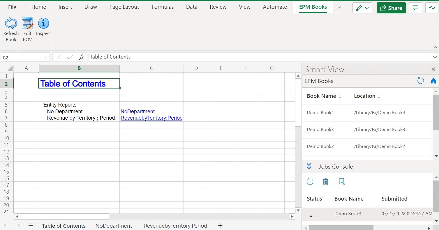

    ブックがExcelに表示され、次の例に示すように、ワークブック内の個々のレポート・シートへのリンクを含む目次シートが生成されます。
    Figure 10-7 Excel 365にダウンロードされたブックの目次シートとワークシート・タブの例
    Excel 365にインポートおよびダウンロードされたブックの目次ページとワークシート・タブの例が表示されています
