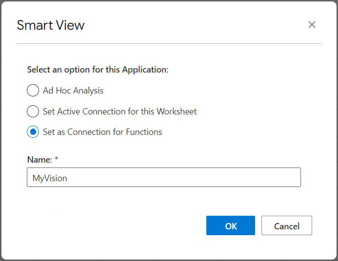

  3. キューブを右クリックし、「関数の接続として設定」を選択して、接続の名前を入力し、「OK」をクリックします。
    次の例で、接続名はMyVisionです。
    図14-6 接続名
    関数に使用する接続名を入力する「名前」フィールドが表示された「関数の接続として設定」ダイアログ
