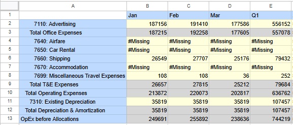

Figure 8-1 "7690: Meals"メンバーが含まれていないフレックス・フォーム
フォームに"7690: Meals"メンバーがないことに気付き、それを追加することにしました。グリッドに行を挿入して入力を開始しましたが、スペルを間違えました。リフレッシュすると、Smart Viewで行がコールアウトされ、メンバー・セルが強調表示されてデータ・セルに#InvalidMemberが表示されます。

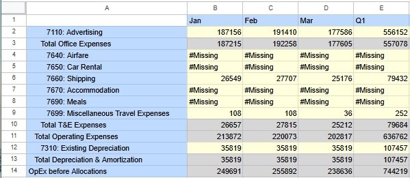

スペルミスを修正した後、リフレッシュすると、フレックス・フォームが有効なメンバー名とデータで正しく表示されます。
Figure 8-3 エラーが修正され、有効なメンバーが表示されているフレックス・フォーム

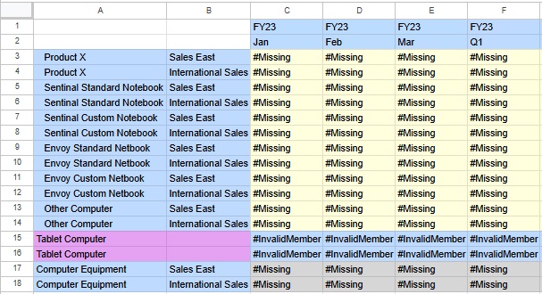

行または列に複数のメンバーがあり、その行または列のメンバー・セルにメンバーを入力し忘れると、Smart Viewのフレックス・フォームに#InvalidMemberが表示されます。次の例では、行に2つのディメンションがあります。行14の後に2行追加しました。列Aの製品ディメンションのメンバー、行15と16は正しく入力されています。しかし、列Bの同じ行には何も入力しませんでした。これらのセルに、エンティティ・ディメンションのメンバー名がありません。これは、リフレッシュ実行後の結果です。
Figure 8-4 フレックス・フォームの列B、行15と16に、メンバー名がありません
この問題を修正するには、正しいメンバー("Sales East"と"International Sales")を列B、行15と16に追加し、リフレッシュを実行します。

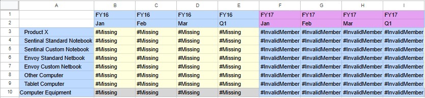

たとえば、フォームで年ディメンションがFY16に制限されているとします。しかし、アプリケーションのアウトラインには、ディメンションにFY17、FY18、FY19など、さらに多くのメンバーが含まれています。
フレックス・フォームを設計する際に、サービス管理者がYearディメンションに対して「フォーム定義を超えるフレックス」オプションを選択した場合、FY17など、フォーム定義外のメンバーを追加できます。「フォーム定義を超えるフレックス」オプションが選択されていない場合は、フォーム定義外のメンバーを追加すると、メンバーがアウトラインに存在する場合でも、無効なメンバーが作成されます。
次のケースでは、列の年ディメンションに対して「フォーム定義を超えるフレックス」オプションは選択されていません。4つの列を追加し、最初の行にFY17、2行目にJan、Feb、Mar、Q1を入力してリフレッシュします。列FからIの下に、現在は無効なメンバーが表示されます。
Figure 8-5 「フォーム定義を超えるフレックス」が未選択で、メンバーがフォーム定義外の場合
これを修正するには、サービス管理者が年ディメンションに対して「フォーム定義を超えるフレックス」オプションを選択する必要があります。フォームでこのオプションが選択されていると、フォーム定義外のメンバーを入力してリフレッシュしても、フレックス・フォームのメンバーが保持されます。
