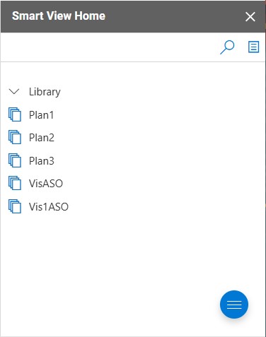

「Smart Viewホーム」パネル
「Smart Viewホーム」パネルには、データ・ソース内に存在するプラン、フォーム、アド・ホック・グリッド、キューブ、その他のアーティファクトのライブラリがツリー・ビューで表示されます。フォルダを展開し、アーティファクト名をクリックして開くことができます。
Smart Viewに初めて接続すると、「接続」ダイアログから「ホームの起動」をクリックしてホーム・パネルを直接起動できます。メニューから起動することもできます。「拡張機能」メニューで、Smart View for Google Workspaceを選択し、「ホーム」を選択します。
ライブラリおよびキューブが表示された「Smart Viewホーム」パネル
「Smart Viewホーム」パネルを使用してできること:
  • 特定のフォームまたはグリッドを検索します。
  • フォームとアド・ホック・グリッドの名前をクリックして開きます。
  • フォームやアド・ホック・グリッドを開かずに、それらを選択するには、アイコンまたは名前の横の領域をクリックします。
  • フォームを選択し、フォーム名を右クリックしてから「アドホック分析」を選択すると、フォームがアド・ホック分析モードで直接開きます。
  • アド・ホック・グリッドを選択し、アド・ホック・グリッド名を右クリックしてから「フォームを開く」を選択すると、アド・ホック・グリッドをフォームとして直接開きます。
  • キューブのアイコンまたは名前をクリックすれば、キューブをアド・ホック分析モードで直接開けます。
  • 名前の横にある領域をクリックすれば、キューブを開かずに選択できます。

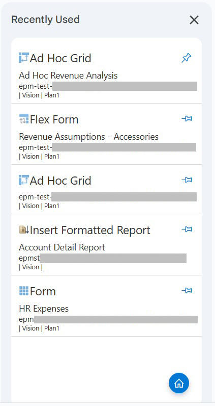

最近使用したアーティファクト・パネル
「最近使用」パネルを使用すると、「Smart Viewホーム」パネルに移動してライブラリ内で検索しなくても、最近開いたアーティファクトにすばやくアクセスできます。Smart Viewで最近開いたフォーム、アド・ホック・グリッド、レポート、フレックス・フォームなどのアイテムやアーティファクトのリストが表示されます。これらのアーティファクトには、以前に接続した複数のデータ・ソースからのものが含まれます。Smart Viewオプションの「最近使用」リストに表示する、最近使用したアーティファクトの数をカスタマイズできます。
最近使用したアーティファクトの数を設定し、「最近使用」パネルからそれらを開くには、最近使用したアーティファクトを迅速に開くを参照してください。
アド・ホック・グリッド、フレックス・フォーム、レポート、フォームなど、最近使用したアーティファクトのリストが表示された「最近使用」パネル。

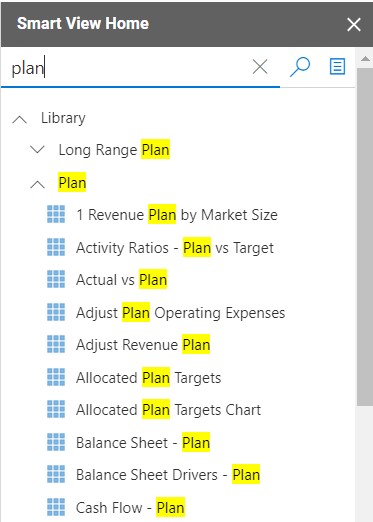

「検索」ボックス
「Smart Viewホーム」パネルの上部にある検索ボックスを使用すると、必要なフォームやその他のアーティファクトをすばやく見つけてアクセスできます。検索ボックスにテキストを入力し始めると、ホーム・パネルの項目のリストがフィルタ処理され、強調表示された検索用語を含む名前が表示されます。たとえば、「プラン」を検索するときに、名前に「プラン」が含まれているフォームやアーティファクトのみが、ホーム・パネルに表示されます。
ホーム・パネルに表示された検索結果。結果では検索用語が強調表示されています。
検索ボックスは大/小文字を区別しない検索をサポート: たとえば、"plan"、"Plan"または"PLAN"の検索は、大/小文字に関係なく、名前にこの用語が含まれる項目の同じリストをフェッチします。
項目の名前をクリックすると、その項目を検索結果から直接開けます。また、検索結果の項目を選択して右クリックして、選択した項目に固有の右クリック・メニュー・オプションを表示することもできます。
検索用語と一致する項目がない場合、パネルに空白が表示されます。「閉じる」アイコンをクリックして検索ボックスをクリアできます。

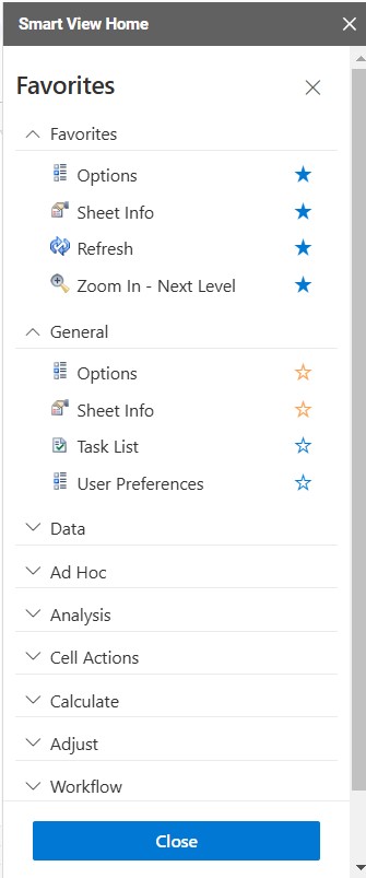

「お気に入り」メニュー
Smart Viewコマンドに簡単にアクセスするには、それらを「お気に入り」としてマークします。よく使用するコマンドを選択すると、「お気に入り」パネルの上部に固定表示されます。コマンドを使用するには、「Smart Viewホーム」パネルで「お気に入り」アイコンをクリックして「お気に入り」パネルを開き、コマンドをクリックするのみです。「拡張機能」、Smart View for Google Workspaceメニューからコマンドにアクセスする必要はありません。
お気に入りのコマンドを追加するには、お気に入りの追加をご覧ください。
お気に入りとして追加されたメニューが表示されている「お気に入り」パネル。その他のメニューは、それぞれのグループ・ヘッドの下に分類されています。

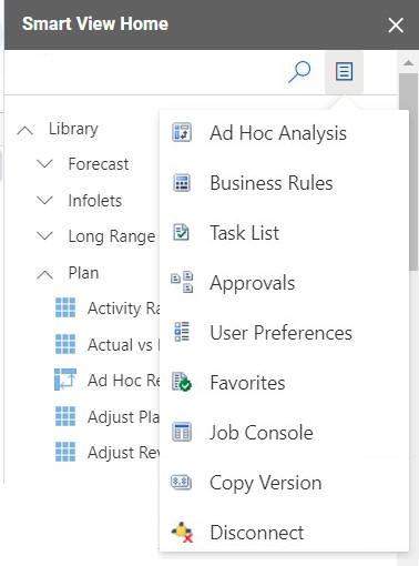

「アクション」メニュー
「アクション」メニューは、「Smart Viewホーム」パネル内にあり、「アクション」メニュー・アイコンをクリックすると起動します。このメニューから、ジョブ・コンソール、バージョンのコピー、ビジネス・ルール、タスク・リスト、承認、ユーザー・プリファレンス、お気に入り、切断などの様々な機能にアクセスできます。
「アクション」メニュー

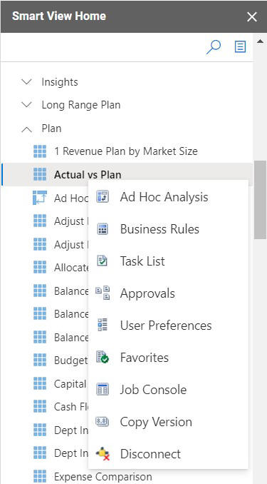

右クリック・メニュー
「Smart Viewホーム」パネルでフォーム、アド・ホック・グリッド、その他のアーティファクトを右クリックすると、選択したフォームやアド・ホック・グリッドを開き、ジョブ・コンソール、バージョンのコピー、ビジネス・ルール、タスク・リスト、承認、ユーザー・プリファレンス、切断などの機能を起動できます。これらのオプションは、「Smart Viewホーム」パネルの「アクション」メニューでも使用できます。
次の例では、実績と計画フォームを選択して右クリックすると、「アド・ホック分析」オプションを使用して、フォームをアド・ホック分析モードで直接開けます。同様に、アド・ホック・グリッドを右クリックすると、「フォームを開く」オプションを使用して、フォームとして開けます。
右クリック・メニュー
