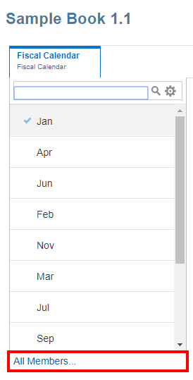

  3. ブック・デザイナに単一のPOVメンバーが表示される場合。ブックのプレビュー時に、POVバーのメンバーをクリックし、「すべてのメンバー...」を選択して「メンバー・セレクタ」ダイアログをオープンして追加メンバーを選択することによって、そのディメンションに対する選択を行うことができます。
    • 「すべてのメンバー...」を選択して「メンバー・セレクタ」ダイアログをオープンして追加メンバーを選択します。
      「すべてのメンバー...」の選択

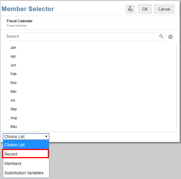

    • オプション: 同じディメンションに対して最近選択したメンバーもリストされます。
      最近リストの選択
