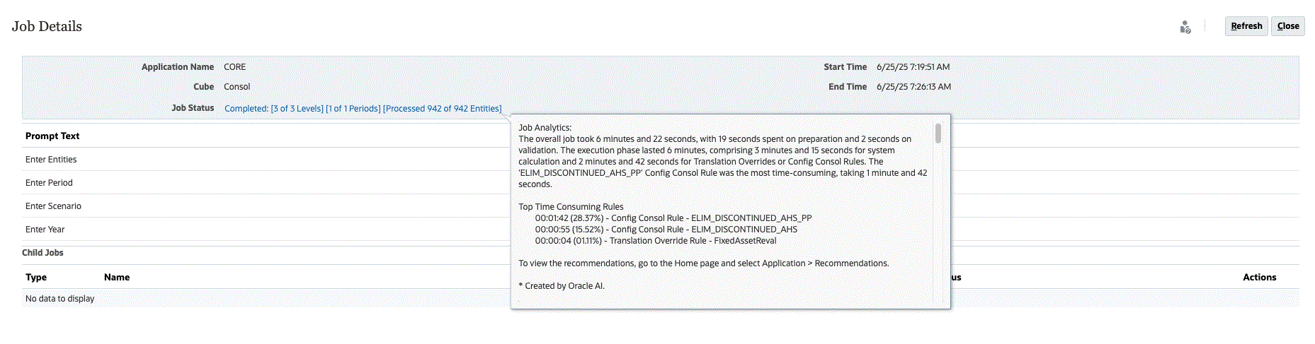

  6. 連結ジョブを実行したら、「ジョブ」コンソールでステータスをモニターできます。ステータスを表示するには、「アプリケーション」、「ジョブ」の順にクリックします。連結ジョブが完了すると、ジョブ分析が生成されているというサブステータス通知が表示されます。
  7. ジョブ分析プロセスが完了すると、ステータスが「完了済」に戻ります。ジョブの名前をクリックして、ジョブの詳細を表示します。
    生成されたサマリーは「ジョブの詳細」で使用できます。
連結分析の例
