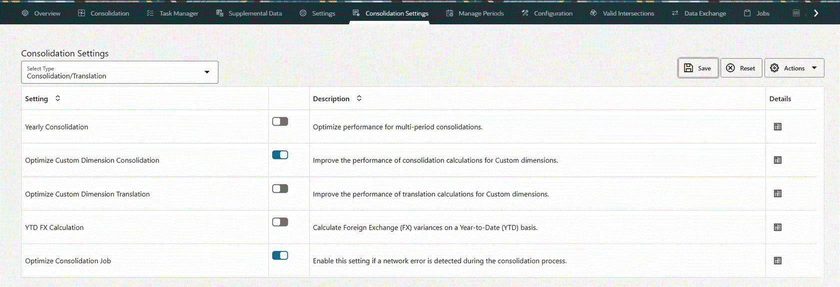

「連結設定」ページ
「連結設定」ページには、ラベル、有効化または無効化のためのスライダ、短い説明、および詳細な説明を表示する「詳細」オプションを含む設定リストが表示されます。このリストはアルファベット順にソートしたり、設定タイプでフィルタ処理できます。

  1. ホーム・ページで、「アプリケーション」、「連結設定」の順にクリックします。
  2. 設定タイプ・ドロップダウンで、変更する設定のタイプ(たとえば、「連結/換算」、「データ・ロード」または「その他」)を選択します。
  3. オプション: 設定の詳細な説明を表示するには、設定の横にある「詳細」アイコンをクリックします。
  4. 設定を有効または無効にするには、設定の横にあるスライダ・アイコンスライダ・ボタンを使用します。
  5. 設定の選択内容を保存するには、「保存」をクリックします。保存したという確認メッセージが表示されたら、「閉じる」をクリックします。
  6. オプション: 選択内容をリセットし、保存していない変更をクリアするには、「リセット」をクリックします。
  7. オプション: 設定をデフォルト値に戻すには、「アクション」メニューで「現在のタイプの復元」または「すべて復元」を選択します。
