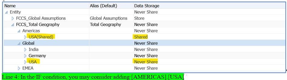

IF条件での欠落している共有エンティティ・メンバー参照に関するCalc Managerのスクリプト検証
構成可能な計算(挿入ルール)またはオンデマンド・ルールのIF条件で共有エンティティを定義する際、すべての共有エンティティに条件を適用する場合は、必ずプライマリ・エンティティとそのすべての共有メンバーの両方を含めてください。
プライマリ・エンティティのみが条件に追加されると、共有メンバーを指定しないかぎり、共有メンバーは自動的には含まれません。
次の条件については警告が表示されます:
  • IF条件で@ISMBR関数を使用して、特定のエンティティ・メンバーをチェックします
  • 条件で使用されるメンバーはエンティティ・ディメンションに属し、共有インスタンスがあります
  • IFブロックのどの式にもFCCS_Parent入力メンバーを含めることはできません
  • すべての共有メンバーがプライマリ・エンティティとともに含まれているわけではありません
このチェックは、ロジックがプライマリ・エンティティにのみ適用されるが共有エンティティが意図せずスキップされるという予期しない動作を回避することを目的としています。
ルールがプライマリまたは特定の共有メンバーにのみ適用される場合は、この警告を無視しても問題ありません。それ以外の場合は、必要なすべてのメンバーが含まれるようにIF条件を更新します。
SET HYBRIDBSOINCALCSCRIPT FULL;
Fix ("FCCS_No Data Source", "FCCS_No Movement","FCCS_Local GAAP","FCCS_No Intercompany","FCCS_Periodic",)
 "Cash" (
    IF(@ISMBR("[Global].[USA]"))
     "Cash" = "FCCS_Mvmts_Total"->"FCCS_Managed Data"->"FCCS_Intercompany Top"->"FCCS_Entity Total";
       ENDIF
                           ENDFIX
前述のスクリプトでは、欠落している共有エンティティを追加するよう警告が表示されます。この例に示すように、USAは2つの場所で共有されていますが、Globalについてのみ示されています。
共有エンティティに対する計算スクリプトの警告
注:
共有エンティティの警告ユース・ケースでは、Financial Consolidation and Closeにより、出力が過剰になることを回避し、メッセージを簡潔に保つために、エンティティごとに10個の共有エンティティのみを表示するように値が制限されます。
