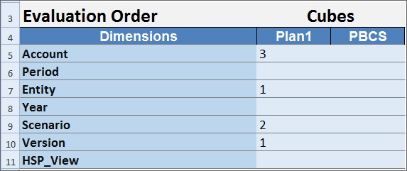

評価順の定義
拡張設定ワークシートの「評価順」セクションでは、ディメンションの評価順を定義します。ディメンションは、「ディメンション」という見出しの最初の列にリストされます。後続列にはキューブがリストされます。ディメンションの評価順はキューブごとに変えることができます。

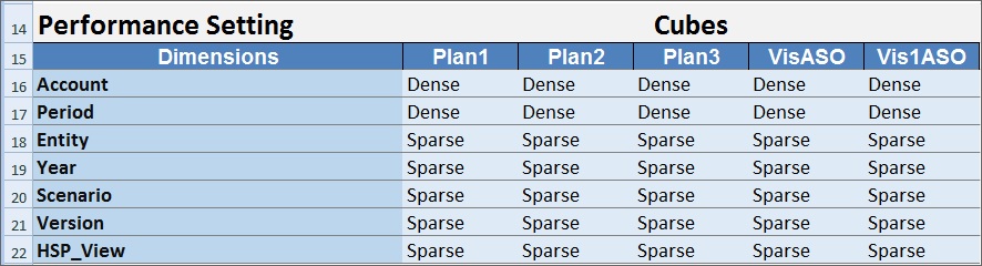

パフォーマンス設定の定義
Planningアプリケーションのみが対象です。
拡張設定ワークシートの「パフォーマンス設定」セクションでは、各キューブの各ディメンションのディメンション・ストレージ・プロパティを定義します。有効な値は「密」または「疎」です。各キューブには少なくとも1つの密なディメンションが必要です。ディメンションは、「ディメンション」という見出しの最初の列にリストされます。後続列にはキューブがリストされます。各ディメンションの疎または密の値はキューブごとに変えることができます。

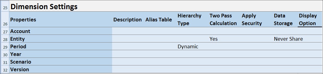

ディメンション設定の定義
拡張設定ワークシートの「ディメンション設定」セクションでは、ディメンション・プロパティを定義します。ディメンションは、「ディメンション」という見出しの最初の列にリストされます。後続列にはディメンション・プロパティがリストされます。ディメンション・プロパティのリストは、表C-5を参照してください
表C-5 拡張設定ワークシートの「ディメンション設定」セクションで使用されているディメンション・プロパティ

「メンバー選択」ダイアログ・ボックスのアプリケーションのデフォルト表示オプションを設定します。メンバーまたは別名を表示するには、「メンバー名」または「別名」を選択します。「メンバー名:別名」では、左側にメンバーが表示され、右側に別名が表示されます。「別名:メンバー名」では、左側に別名が表示され、右側にメンバーが表示されます。
「ディメンション設定」セクションに情報を追加する際には、図C-10も参考にしてください。
図C-10 拡張設定ワークシートの「ディメンション設定」セクション

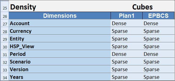

密度設定の定義
Planningモジュール・アプリケーションのみが対象です。
拡張設定ワークシートの「密度」セクションでは、各キューブの各ディメンションのディメンション・ストレージ・プロパティを定義します。各キューブには少なくとも1つの密なディメンションが必要です。ディメンションは、「ディメンション」という見出しの最初の列にリストされます。後続列にはキューブがリストされます。各ディメンションの疎または密の値はキューブごとに変えることができます。
