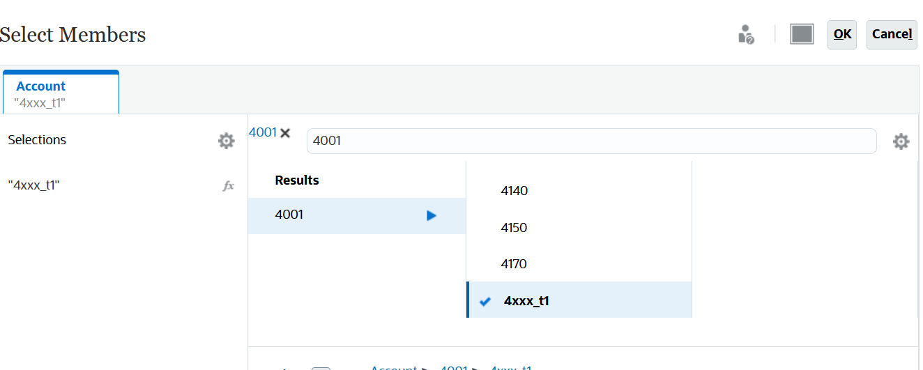

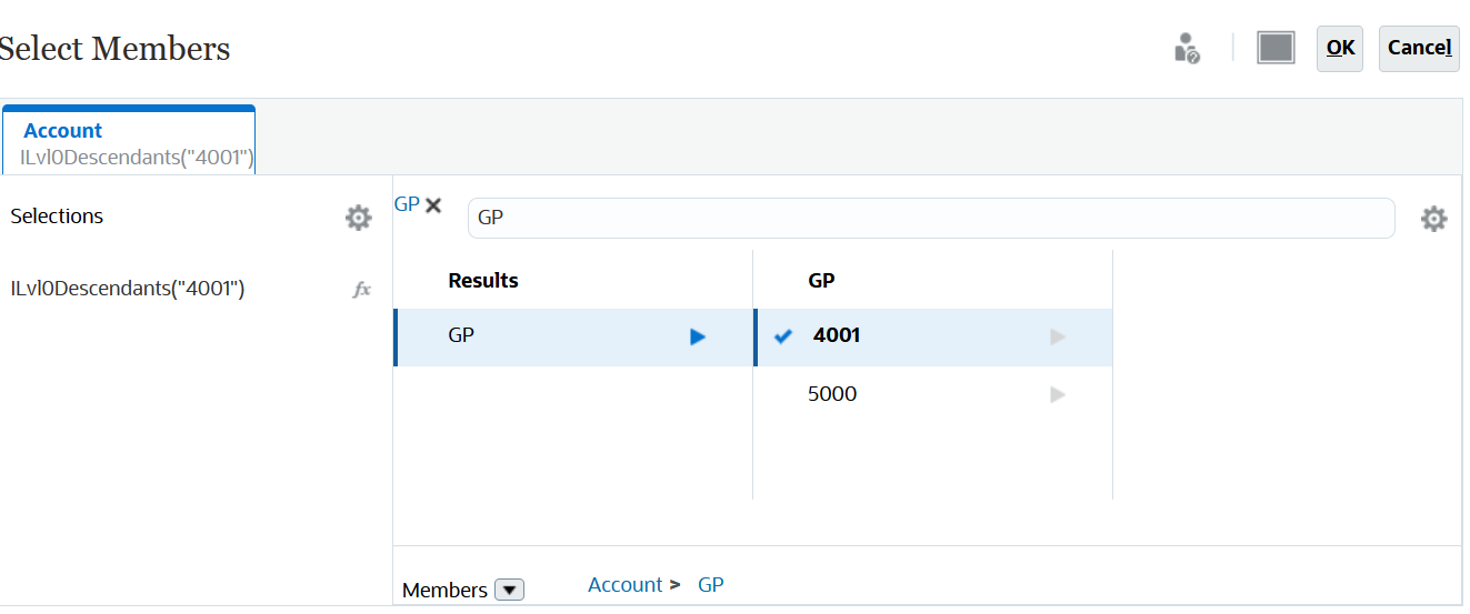

  3. ターゲット・マップ済ディメンションで、クリアおよび制限条件を適用するディメンションの下の「選択」をクリックします。次に、メンバーの選択ページで、クリアおよび制限オプションに使用するメンバーを選択し、「OK」をクリックします。
    たとえば、次に示すように、4001のレベル0子孫のクリアおよび制限条件に「総利益」(GP)を選択できます:
    イメージは「メンバーの選択」ページを示します。

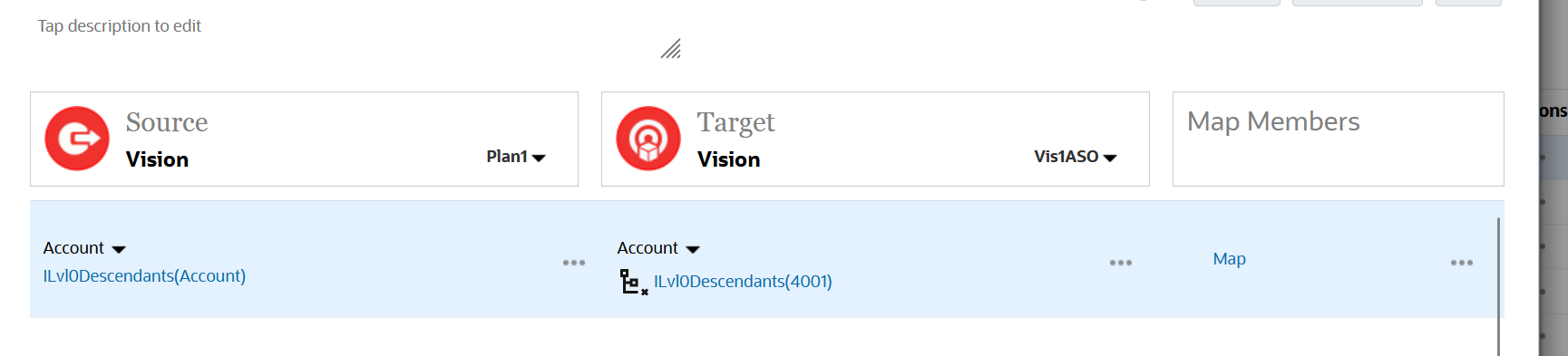

    ターゲット選択にターゲット選択のクリアおよび制限のフラグが設定されている場合は、次に示すように、フラグが設定されたメンバーの左側にイメージはクリアおよび制限アイコンを示します。アイコンが表示されます:
    イメージはマッピング・ページを示します。
    前述の例では、データ・マップによって、4001のレベル0子孫のみがクリアされます。

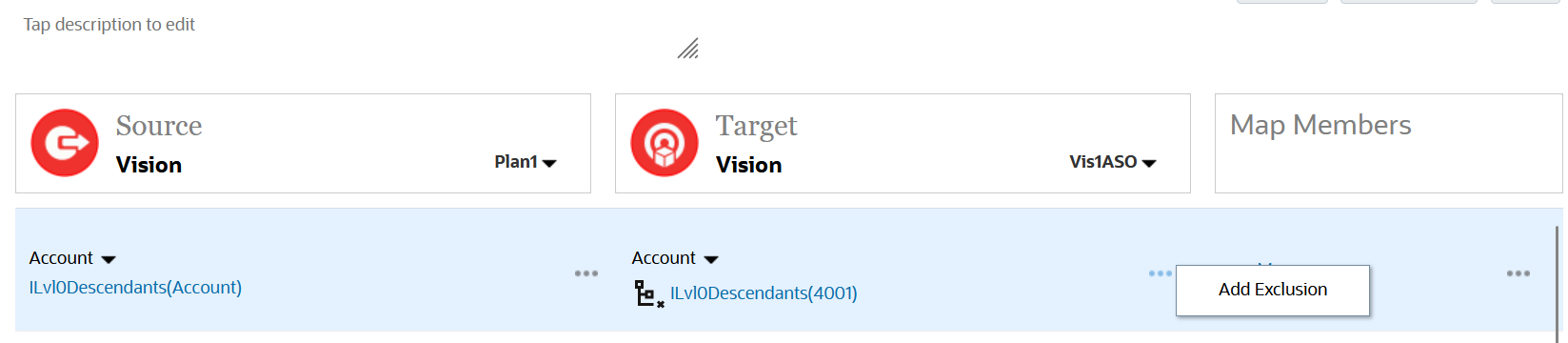

  6. クリアおよび制限条件を持つターゲットからメンバーを除外するには、「ターゲット・アクション」(…)をクリックし、「除外の追加」を選択します。
    ターゲットの「除外の追加」条件は、ターゲットでデータのクリアおよび制限オプションが有効になっている場合にのみ使用できます。
