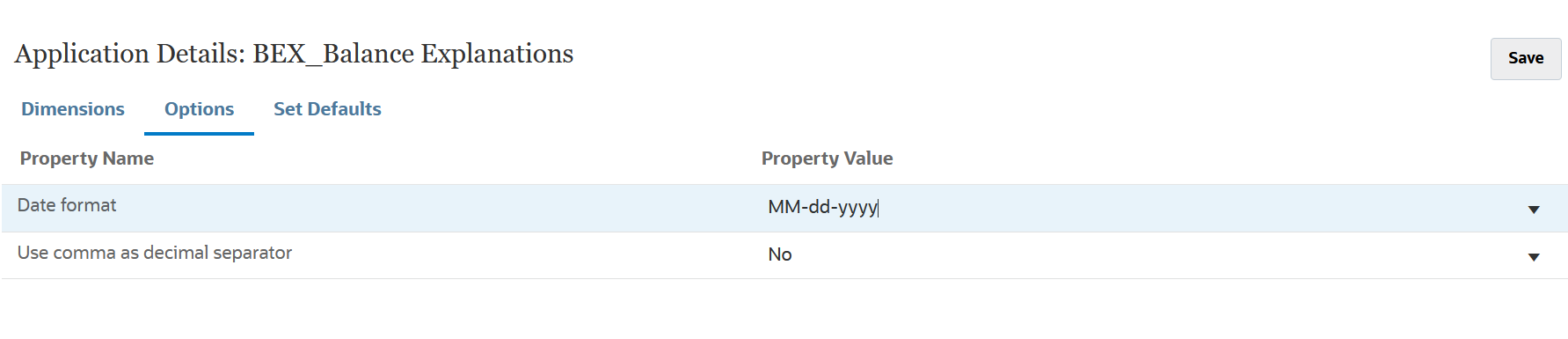

    「オプション」タブでの選択内容は、ターゲット・アプリケーションに適用されます。
    イメージは「アプリケーション詳細」の「オプション」タブを示します。

    デフォルトでは、日付フォーマットは空白です。これにより、すべての日付フォーマットを使用して日付値を解析できます。
  4. カンマを小数点として使用で、カンマを小数点として使用する場合は「はい」を選択します。
    数値解析にユーザー・ロケールを使用する場合は、「いいえ」を選択します。
    デフォルトでは、このオプションは「いいえ」に設定されています(小数点はユーザー・ロケールに基づき、カンマではありません。)
