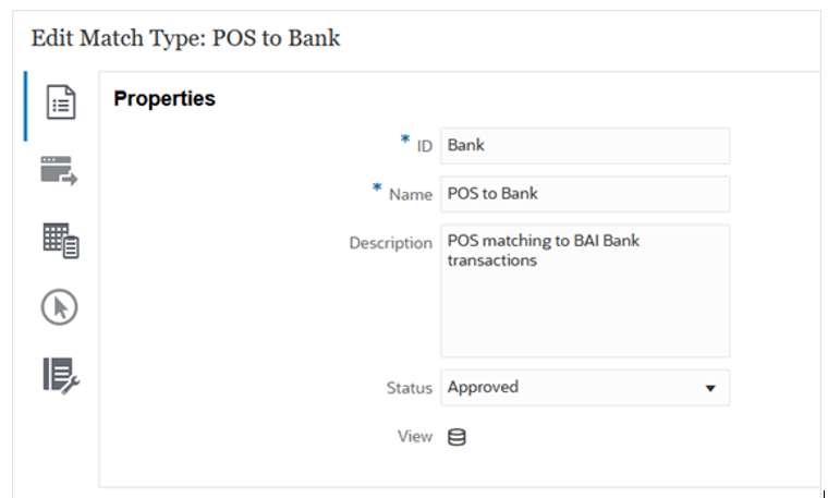

お客様は、「照合タイプの編集」ページで「銀行」という照合IDを表示できます
Figure 12-1 イメージは「照合タイプの編集」ページを示します。
