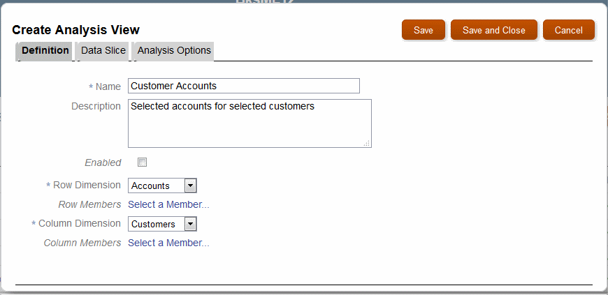

  3. 「分析ビューの作成」画面で、分析ビューとオプションの説明の名前を入力します。
  4. 行のディメンション(たとえば「顧客」)を選択し、続いて列のディメンション(たとえば「勘定科目」)を選択します
    図12-2 「分析ビューの作成」画面
    「分析ビューの作成」画面の「定義」タブと、関連するテキストで説明されている名前、説明、行ディメンションおよび列ディメンション。

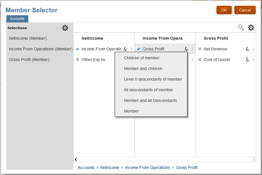

  5. 特定の行または列のディメンション・メンバーを選択するには、「メンバーの選択」をクリックします。
    • 任意のレベルの詳細(たとえば当期純利益)、続いて「事業からの利益」、続いて「総利益」を選択します。
    • 「メンバー関数」を選択してデフォルトのディメンション・メンバーを使用するか、式を選択して現在の選択と相関する1つ以上のメンバーを参照します。
      オプションで、fxをクリックして選択関数を使用します。
      図12-3 選択関数オプションがあるメンバー・セレクタ
      選択関数オプションは、メンバーの子、メンバーと子、メンバーのレベル0の子孫、メンバーのすべての子孫、メンバーとすべての子孫およびメンバーを含むことができます。
