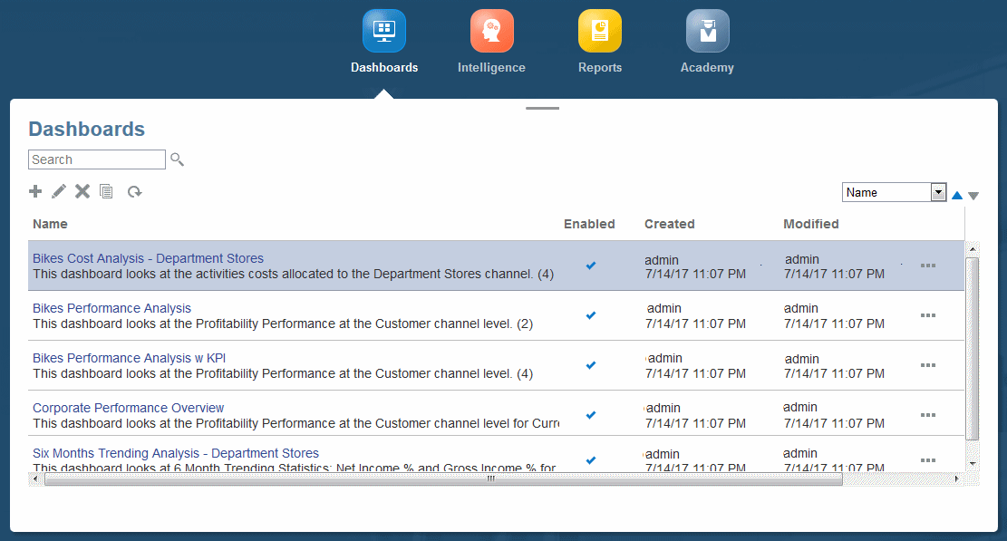

「ダッシュボード」画面を表示するには:
  1. Profitability and Cost Managementホーム・ページで、「ダッシュボード」「ダッシュボード」ボタンをクリックします。
  2. または、「インテリジェンス」画面を表示中に「ダッシュボード」をクリックします。
「ダッシュボード」画面が表示されます。
図12-7 「ダッシュボード」画面
既存のダッシュボードのリストとコントロールが表示された「ダッシュボード」画面については次のパラグラフで説明しています。
「ダッシュボード」画面には、既存のダッシュボードのリストと説明が表示されます。どれか1つを表示するには、その名前をクリックします。
「ダッシュボード」画面には、ダッシュボードの検索、ソートおよび管理に使用するコントロールがあります(共通の機能コントロール)。

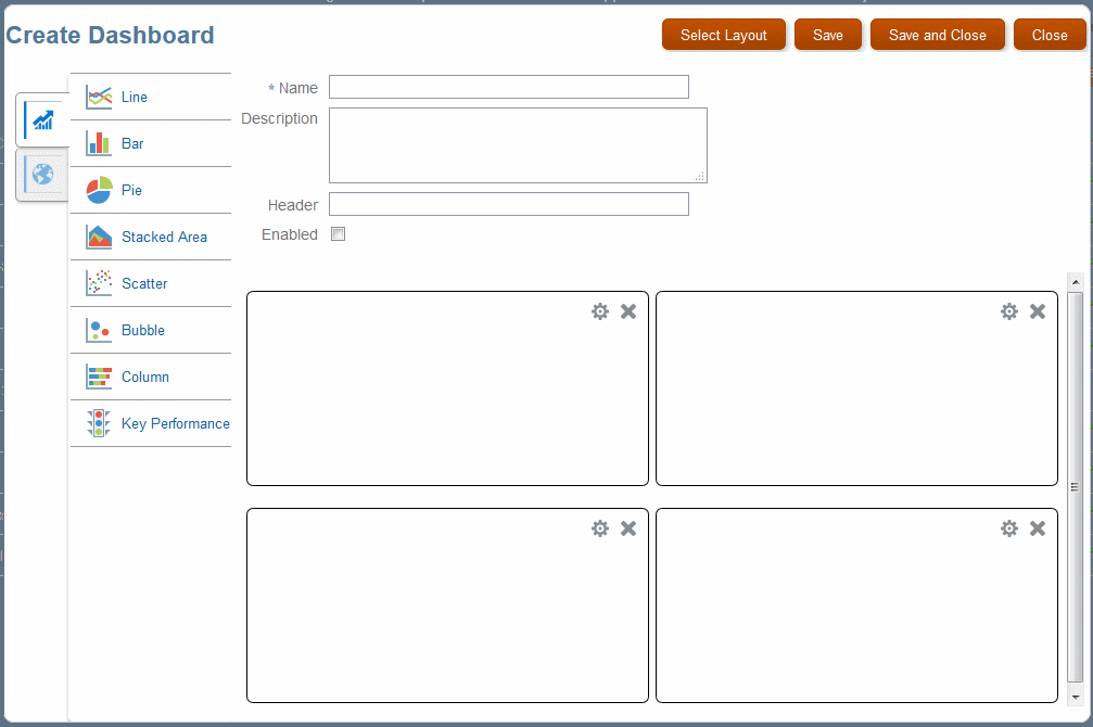

ダッシュボードを作成するには:
  1. 「ダッシュボード」画面で、「作成」「作成」アイコンをクリックします。
    図12-8 「ダッシュボードの作成」画面
    「ダッシュボードの作成」画面。
  2. 「ダッシュボードの作成」画面で、名前、オプションの説明、およびヘッダー・ラベルを入力します。
  3. 「レイアウトの選択」を選択し、表示するチャートの数(1から6)を定義します。追加するチャートの四角形を選択したら、「OK」をクリックします。
    四角形をクリックして追加します。影付きの四角形を配置することにより、長方形のレイアウトが縦と横のどちらであるかが決まります。
  4. 「ダッシュボードの作成」画面で、空のチャートの各四角形までチャートタイプをドラッグします。
    注:
    キー・パフォーマンスを選択すると、キー・パフォーマンス・インディケータ(キー・パフォーマンス・インディケータの使用)が挿入されます。
  5. チャートの四角形ごとに設定ボタン「設定」ボタンをクリックし、そこに表示する内容を選択します。
    • ヘッダー: チャートのコンテンツを説明するラベル
    • 分析ビュー: チャートのデータを提供する定義済の分析ビュー
    • 「折れ線」、「円グラフのスライス」など: チャートに追加する分析ビューのメンバー
  6. オプション: 「URL」タブをクリックして、任意のダッシュボードでURLまたはカスタム・テキストを入力します。
    注:
    ターゲットURLは、外部クライアントによるフレームとしてのロードをサポートする必要があります。
  7. すべてのダッシュボード・チャートを定義したら、「使用可能」を選択し、「保存」または「保存して閉じる」をクリックします。
    新しいダッシュボードがリストされ、使用可能になります。
