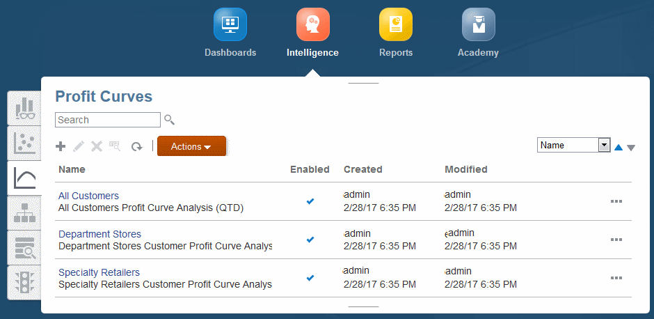

「利益曲線」画面を表示するには:
  1. Profitability and Cost Managementホーム・ページで、「インテリジェンス」「インテリジェンス」ボタンをクリックします。
  2. 「利益曲線」アイコンをクリックします。
図12-14 「利益曲線」画面
この画面に表示される既存の利益曲線グラフのリストと、グラフを作成および管理するためのコントロールについては、次のテキストで説明しています。
「利益曲線」画面には、「作成」、「編集」、「削除」、「検査」および「リフレッシュ」の各コントロールがあります。カーソルを置くと、それぞれの名前が表示されます。入力したテキストの「検索」、選択した列の「ソート」も可能です。コントロールの説明は、共通の機能コントロールを参照してください。
「アクション」メニューには、次の2つのオプションが用意されています。
  • コピー -- 選択したグラフを別の名前で保存します。
  • 診断 -- 基礎となる問合せおよびパフォーマンス情報が表示され、内容を確認したり、ファイルに保存できます。
注:
コントロール機能や「アクション」メニュー・オプションは、「アクション」ボタン「アクション」ボタンから使用することもできます。選択した利益曲線をホーム・ページの「お気に入り」リストに追加することもできます。

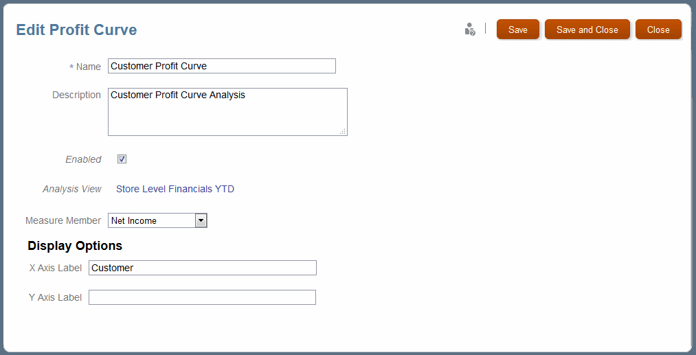

利益曲線の例
次の図は、利益曲線の定義を示しています。
図12-15 利益曲線の定義
次のパラグラフで説明されている完全な利益曲線定義を使用して入力された「利益曲線の編集」画面。
このディメンションを選択して実行すると、図12-12に示すように、利益曲線が表示されます。一部の顧客はマイナスに寄与するため、潜在利益の方が実績利益より大きくなります。
