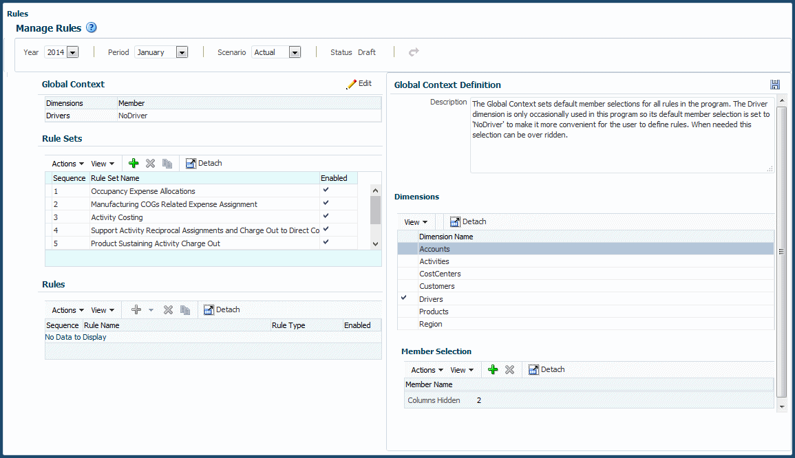

  3. 「グローバル・コンテキスト」領域で「編集」「編集」ボタンをクリックして、「グローバル・コンテキスト定義」領域を表示します。
    図8-2 グローバル・コンテキストの定義
    POVを選択し、「ルールの管理」コンテンツ領域の上部でグローバル・コンテキストを定義できます。
  4. オプション: 「グローバル・コンテキスト定義」ボックスに、グローバル・コンテキストのデフォルトの説明を入力します。
  5. 「ディメンション」領域には、必須のシステム・ディメンションではない選択したアプリケーションのすべてのディメンションが表示されます。すべてのルールにデフォルトとして適用するディメンションを選択して「メンバーの追加」ボタンをクリックするか、「アクション」を選択し、「メンバー選択」領域で「メンバーの追加」を選択します。
  6. そのPOVのグローバル・コンテキストのデフォルトに含める1つのメンバーを選択し、「OK」をクリックします。
  7. オプション: 他のディメンションについてステップ5と6を繰り返します。
  8. グローバル・コンテキスト定義が完了したら、「保存」ボタン(保存)をクリックします。
ここで、選択したディメンションとメンバーのすべての組合せが、選択したPOVに対して作成された新しいルールに適用されます。
図8-2に、そのPOVに対して作成されたすべてのルールについてNoDriverメンバーを「ドライバ」ディメンションに適用するグローバル・コンテキスト定義を示します。グローバル・コンテキストは、ルール・セットおよびルールが作成される前に定義されています。
