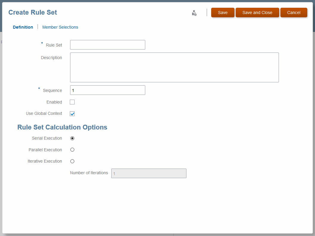

    「ルール・セットの作成」画面が開きます。
    図A-2 「ルール・セットの作成」画面
    次のステップの説明に従ってルール・セット名、説明およびその他の情報を入力します。
  5. ルール・セットの名前を入力します。
  6. オプション: 「説明」ボックスに、ルール・セットの説明を入力します。わかりやすい説明を入力することをお薦めします。
  7. ルール・セットが実行される順序を決定する「シーケンス」番号を入力します。
  8. オプション: 「使用可能」を選択して、計算が実行されるときにルール・セットがアクティブになることを指定します。
  9. ルール・セットの計算を実行する方法を示す計算オプションのいずれかを選択します。
    • 「直列実行」(デフォルト)は、シーケンス番号に応じて、ルール・セット内のすべてのルールを順番に実行します。
    • 「並列実行」は、コンピュータ・ハードウェアでサポートされる場合に同じシーケンス番号のルールを同時に実行します。
    • 「反復実行」は、ルール・セットを複数回順番に実行します。「反復の数」は、実行する反復回数を示します。
      これらの設定は相互配賦をサポートします。
  10. 「プログラム・コンテキストの使用」が選択されている場合、グローバル・コンテキストが定義されている場合はそれを現在のルール・セットに適用する必要があることを示します。
  11. オプション: ルール・セット・コンテキストを定義して、ディメンションのデフォルトをルール・セットのすべてのルールに適用します(ルール・セット・コンテキストの定義および管理)。
  12. ルール・セット定義が完了したら、「保存」または「保存して閉じる」をクリックします。
