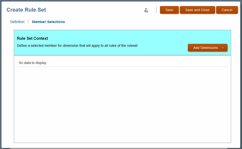

  2. 「ルール・セットの作成」画面で、「メンバー選択」をクリックします。
    「メンバー選択」ページが開きます。
    図A-3 「ルール・セットの作成」画面の「メンバー選択」ページ
    次の説明のように完了する、「ルール・セットの作成」画面の「メンバー選択」ページ

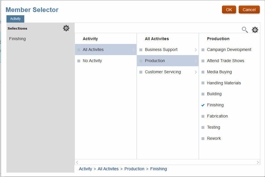

  6. 各レベルでメンバーを選択してドリル・ダウンし、ルール・セット内のすべてのルールに割り当てるメンバーを選択します。
    図A-4 ルール・セット・コンテキストのメンバー・セレクタ
    このダイアログ・ボックスを使用して、メンバーをドリルダウンして選択します。
