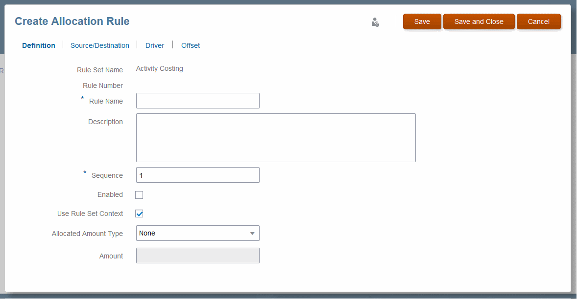

    図A-5 「配賦ルールの作成」画面の「定義」ページ
    次に説明する、「配賦ルールの作成」画面の「定義」ページ
  6. ルールの名前を入力します。
  7. オプション: 「説明」ボックスに、ルールの説明を入力します。
  8. ルール・セット内のルールが実行される順序を決定する「シーケンス」番号を入力します。
    同じシーケンス番号を含むルールは、ルール・セットに対して並列計算が有効になっており、コンピュータ・ハードウェアで並列計算がサポートされている場合は同時に実行されます。
  9. オプション: 「使用可能」を選択して、計算が実行されるときにルールがアクティブになることを指定します。
  10. オプション: 「ルール・セット・コンテキストの使用」を選択して、ルール・セット・コンテキストが定義されている場合は適用します。
    グローバル・コンテキストがアプリケーションに対して有効になっている場合は、それも適用されます。
  11. 「配賦金額タイプ」で配賦金額をパーセンテージと通貨のどちらで解釈するかを指定してから、金額を入力します。
  12. ルール・セット定義が完了したら、「保存」をクリックします。
