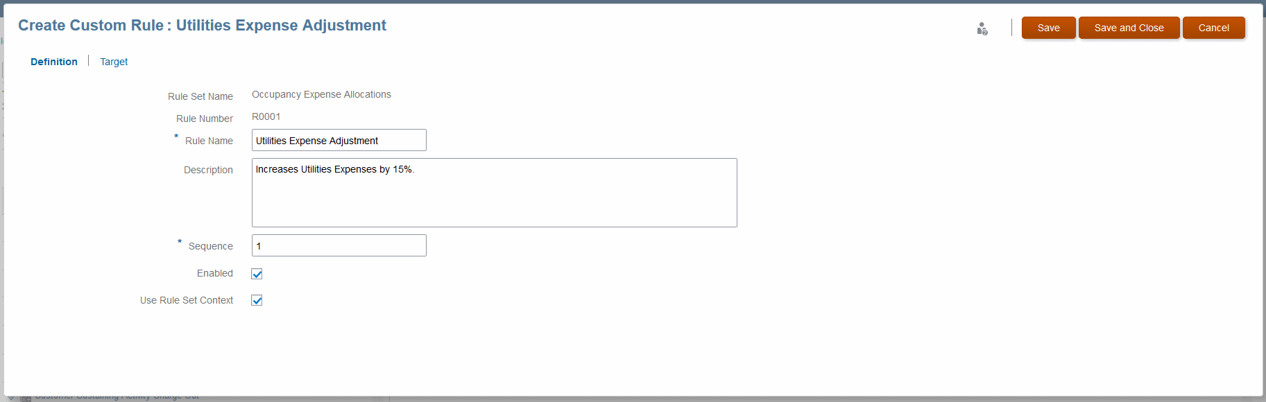

    注:
    次の図は、Utilities Expense Adjustmentというタイトルの新しいカスタム・ルールに対して入力された画面を示しています。
    図A-9 「カスタム・ルールの作成」画面の「定義」ページ
    次のステップの説明に従って、ルール名、説明およびその他の情報を入力します。
  6. ルールの名前を入力します。
  7. オプション: 「説明」ボックスに、ルール・セットの説明を入力します。
    この例では、ルールにより公共料金が15%増加します。
  8. ルール・セット内のルールが実行される順序を決定する「シーケンス」番号を入力します。
    同じシーケンス番号を含むルールは、ルール・セットに対して並列計算が有効になっており、コンピュータ・ハードウェアで並列計算がサポートされている場合は同時に実行されます。
  9. オプション: 「使用可能」を選択して、計算が実行されるときにルールがアクティブになることを指定します。
  10. 「ルール・セット・コンテキストの使用」が選択されている場合は、ルール・セット・コンテキストが現在のルールに適用されることを示します(定義されている場合)。
    グローバル・コンテキストがルール・セットに対して有効になっている場合は、それも適用されます。
  11. ルール・セット定義が完了したら、「保存」をクリックします。
