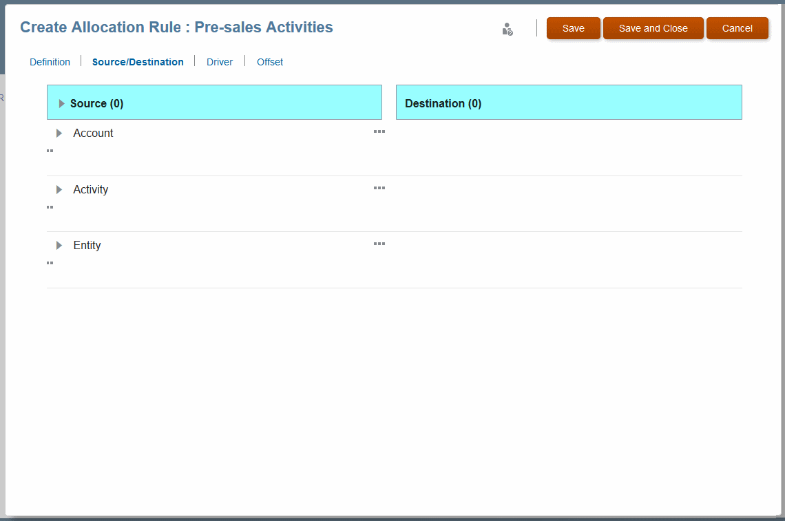

  1. 新しいルールの「配賦ルールの作成」画面で、「ソース/宛先」をクリックして「配賦ルールの作成」画面の該当ページを開きます。
    図A-6 「配賦ルールの作成」画面の「ソース/宛先」ページ
    次のステップの説明に従って必須情報を入力します。
  2. ルールに関連付けられたディメンションは、「ソース」の下にリストされます。メンバーを表示するには、ディメンション名の下のスペースをクリックしてから、「メンバーの追加」ボックスで「検索」ボタン(検索)をクリックします。
  3. 配賦するデータを保持するディメンションおよびメンバーを選択します。親メンバーを選択すると、その子孫もすべて選択されます。
