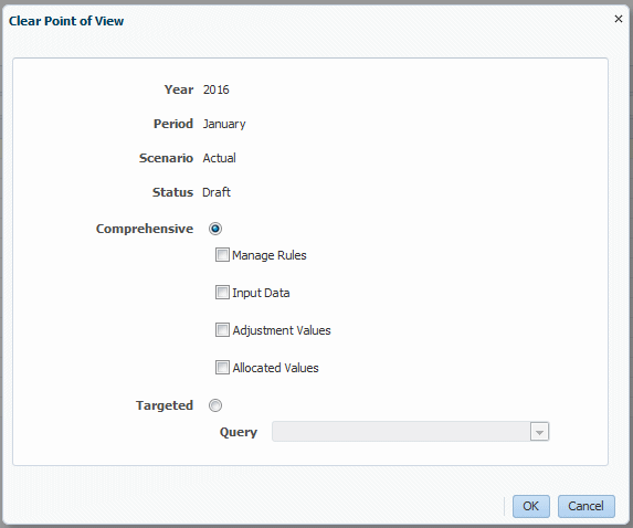

  4. 「アクション」、「視点のクリア」「POVのクリア」アイコンの順に選択します。
    図7-2 「視点のクリア」ダイアログ・ボックス
    Profitability and Cost Managementアプリケーションの「視点のクリア」ダイアログ・ボックス。次のステップの説明に従って使用します。
  5. 「包括的」をクリックします。
  6. クリアするアーティファクトを選択します。
    注:
    選択したタイプのすべてのアーティファクトがクリアされます。たとえば、特定の入力データ・タイプのみをクリアする場合、「ターゲット指定」クリア(選択した入力データのPOVからのクリア)を実行します。
  7. 「OK」をクリックして、選択したアーティファクトをクリアします。
