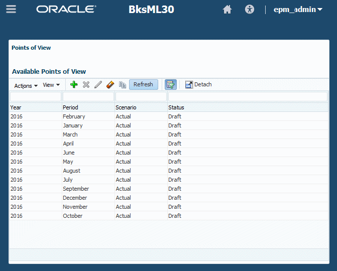

    「視点」画面には、使用可能なPOVがすべてリストされています。
    図7-1 「視点」画面
    「視点」画面は、現在選択されているアプリケーションのPOVの追加、変更または削除に使用します。
