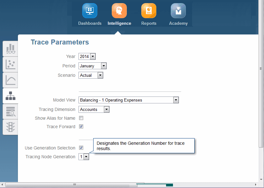

  2. 「トレース」ボタンをクリックして、「トレース・パラメータ」画面を表示します。
    図9-5 「トレース・パラメータ」画面
    この画面で、「POV」、「モデル・ビュー」および「ディメンションをトレース中」を選択し、トレースを表示します。
  3. トレースの開始ポイントとなる、フォーカル・モードのPOV情報とモデル・ビューを選択します(配賦のトレースについて)。
  4. 「ディメンションをトレース中」で、トレース対象のディメンションを選択します。
  5. 名前ではなく別名を使用するかどうかを指定します。
  6. トレース・ディメンションの特定レベルを選択するか、ボタン・レベル(0)のみを表示するかを指定します。
  7. フォーカル・ノードからの配賦をトレースするか、それに対するコントリビューションの配賦をトレースするかに応じて、「前方トレース」または「後方トレース」をクリックします(配賦のトレースについて)。
  8. 画面の右上にある「続行」をクリックして、トレース結果を表示します(配賦トレース結果の表示)。結果を拡大または縮小して図の細部や全体を表示したり、移動して各部を表示したりすることができます。
