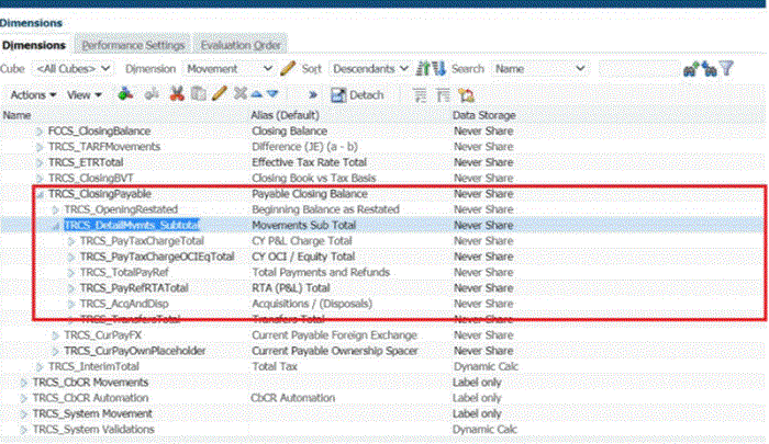

  1. 増減ディメンションのTRCS_DetailMvmts_Subtotal階層の下に新しいメンバーを追加します。簡易ディメンション・エディタを使用したディメンションの操作も参照してください。
    増減ディメンションの新しいメンバーの追加

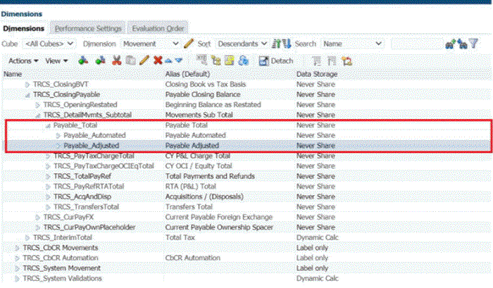

  2. 次に示すように、新しい増減メンバーとその子が追加されます。
    追加された新しい増減メンバー
