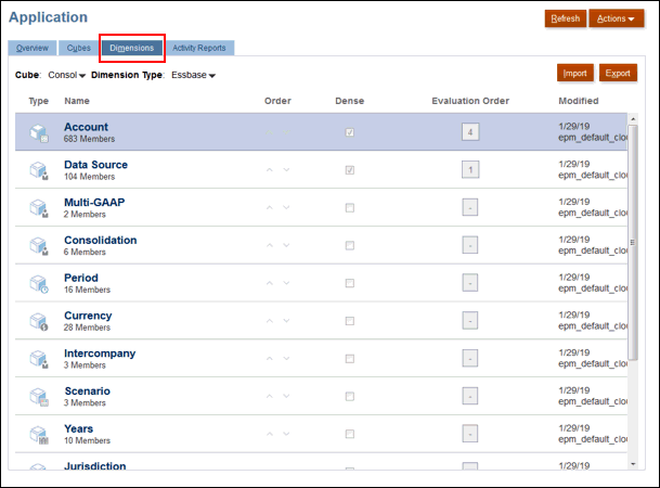

アプリケーションの「ディメンション」
「ディメンション」タブには、このアプリケーションに含まれるディメンションと次のプロパティが表示されます。
  • 「キューブ」ドロップダウン・リストで、表示するキューブを選択するか、「すべて」を選択してすべてのキューブのディメンションを表示します。
  • ディメンションのタイプおよび名前
  • 順序
  • 密ディメンション - ディメンションの順序プロパティと密プロパティは、アプリケーション・モデルに従って設定されます。たとえば、非ハイブリッド・アプリケーションでは、勘定科目ディメンションのみが「密」に設定され、他のすべてのディメンションは「疎」に設定される場合があります。順序プロパティおよび密プロパティは、まとめてアプリケーション・パフォーマンス設定と呼ばれ、直接変更することはできません。パフォーマンス設定を間接的に変更するハイブリッド用にアプリケーション・モデルを最適化できます。パフォーマンス設定を参照してください。
  • 評価順序
  • 「変更済」には、最後にディメンションを変更したユーザーおよび変更日が表示されます。
「ディメンション」画面には、アプリケーション内の各ディメンションの詳細が表示されます。
