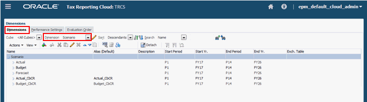

  1. ホーム・ページで「ナビゲータ」、「作成および管理」、「ディメンション」の順に選択します。
  2. 「ディメンション」で「シナリオ」を選択します。
    シナリオの選択
  3. 既存の当期引当シナリオ(たとえば、実績)を選択し、CbCRシナリオを生成して「編集」 「編集」アイコンをクリックします。

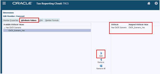

  4. 「メンバーの編集」画面で、「属性値」タブを選択します。
  5. 「使用可能な属性値」で、CbCRシナリオありカスタム属性を展開します。
  6. 「CbCR_Scenario_Yes」を選択して「追加」をクリックし、属性を「割り当てられた属性値」に移動して「保存」をクリックします。
    シナリオ属性の追加
  7. 「ディメンション」タブで、新規シナリオ(たとえば、Actual_CbCR)を表示します。新規シナリオがConsolとCbCRの両方のキューブに作成されます。名前を確認して「保存」をクリックします。
    注:
    特定のキューブを選択することはできません。「キューブ」で「すべてのキューブ」を選択するのみです。

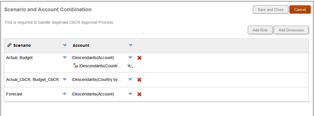

  10. シナリオと勘定科目の組合せを選択して作成した有効な交差を確認し、「取消し」をクリックして終了します。有効交差によって、キューブ内の無効なシナリオ・メンバーへのデータ入力を制限できます。有効な交差は読取り専用です。
    シナリオと有効な交差の組合せ

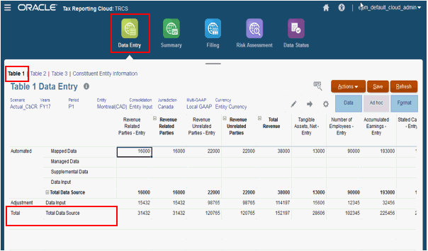

    4. 移行されたデータを確認するには、ホーム・ページで「CbCR」、「表1」の順に選択します。編集して新しい「CbCR_ Scenario」を選択し、「適用」を選択します。データが表示されます。
