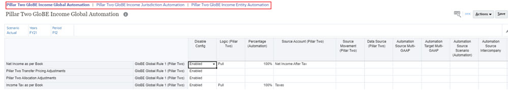

GloBE所得および対象税金自動化の構成
調整勘定科目のグローバル・ルール、管轄ルールまたはエンティティ・ルールを設定できます。
次の点に注意してください:
