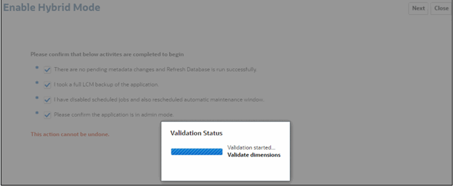

アプリケーションの変換を開始する前に、次の処理を完了する必要があります:
  • 保留中のメタデータ変更がなく、「データベースのリフレッシュ」が正常に実行されたことを確認
  • アプリケーションのバックアップを作成
  • スケジュール設定されたジョブの無効化
  • アプリケーションの変換中に開始されなくなるように、自動メンテナンス・ウィンドウのスケジュールを変更
  • アプリケーションが管理者モードであることを確認

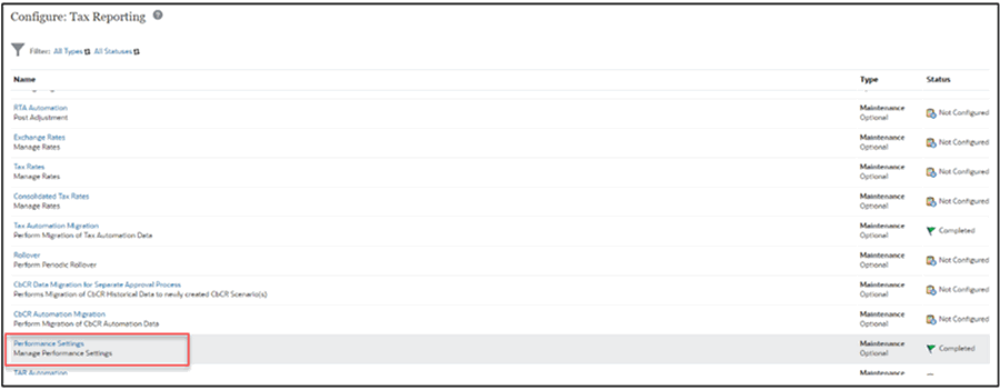

  1. ホーム・ページで「アプリケーション」、「構成」の順に選択します。
  2. 「構成」画面で「パフォーマンス設定」を選択します。

  3. 検証が開始されます。
    検証ステータス

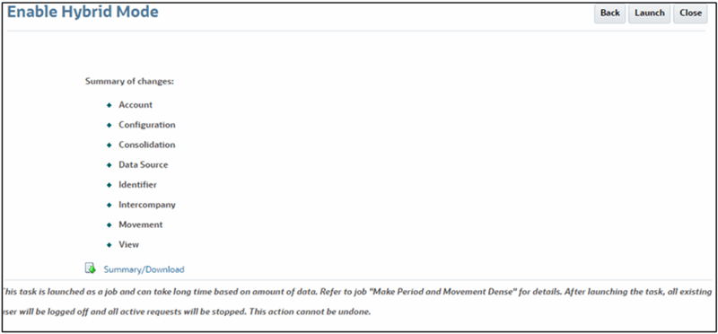

  4. 変更のサマリーを確認して保存します。
    変更のサマリー
  5. 「起動」をクリックして、アプリケーションを変換します。プロセスが開始されると、既存のすべてのユーザーがログオフされ、すべてのアクティブな要求が停止されます。
  6. アプリケーションが変換されるまで待ちます。このプロセスでは、かなりの時間がかかる可能性のある密なデータベースの再構築を実行する必要があります。このとき、「アプリケーション」->「ジョブ」のジョブ・コンソールで、「期間および増減を密にする」ジョブの進行状況をモニターできます。
