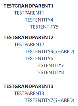

ユース・ケース・シナリオの例
すべてのエンティティのステータスは「データなし」以外であり、承認ステータスが「ロック済」または「未開始」であるエンティティはなく、すべての例で「すべて」のデータ・ソース・オプションが選択されています。
ユース・ケース・シナリオの例
ユース・ケース1: 親のデータのクリア(TESTENTITY4)
  • TESTENTITY4とその共有インスタンスのデータがクリアされます。
  • 子(TESTENTITY5)の計算ステータスが「データなし」以外の場合、TESTENTITY4とその共有インスタンスの計算ステータスは「影響」になります。それ以外の場合、TESTENTITY4とその共有インスタンスの計算ステータスは「データなし」に更新されます。
  • TESTENTITY4の祖先とその共有インスタンス(TESTPARENT1、TESTPARENT2、TESTGRANDPARENT1およびTESTGRANDPARENT2)はすべて「影響」になります。
ユース・ケース2: レベル0のデータのクリア(TESTENTITY7)
  • TESTENTITY7とその共有インスタンスのデータがクリアされます。
  • TESTENTITY7とその共有インスタンスの計算ステータスは「データなし」に更新されます。
  • 祖先TESTENTITY6、TESTPARENT2、TESTPARENT3、TESTGRANDPARENT2およびTESTGRANDPARENT3は「影響」になります。
ユース・ケース3: 子孫(含む)のデータのクリア(TESTPARENT2)
  • TESTPARENT2、TESTENTITY4、TESTENTITY4(共有)、TESTENTITY5、TESTENTITY6、TESTENTITY7、TESTENTITY7(共有)およびTESTENTITY8のデータがクリアされます。
  • 前述のインスタンスの計算ステータスは「データなし」に更新されます。
  • 祖先TESTPARENT1、TESTPARENT3、TESTGRANDPARENT1、TESTGRANDPARENT2およびTESTGRANDPARENT3は「影響」になります。
ユース・ケース4: 祖先のデータのクリア(TESTENTITY4)
  • TESTPARENT1、TESTPARENT2、TESTGRANDPARENT1およびTESTGRANDPARENT2のデータがクリアされます。
  • 前述のインスタンスの計算ステータスは、その子ステータスに基づいて更新されます。
  • TESTPARENT2の子の計算ステータスが「データなし」以外の場合、TESTPARENT2およびTESTGRANDPARENT2は「影響」となり、それ以外の場合、それらの計算ステータスは「データなし」になります。
  • TESTPARENT1の子の計算ステータスが「データなし」以外の場合、TESTPARENT1およびTESTGRANDPARENT1は「影響」となり、それ以外の場合、それらの計算ステータスは「データなし」になります。

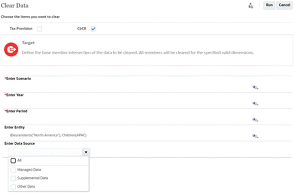

データをクリアするには:
  1. ホーム・ページで「アプリケーション」、「概要」の順にクリックします。
  2. 「アクション」、「データのクリア」の順にクリックします。
  3. 「データのクリア」ダイアログ・ボックスで、クリアするモジュールを選択します。
    • 税引当
    • CbCR - CbCRが有効でない場合、チェック・ボックスは表示されません。
    「データのクリア」のオプションの選択
  4. 「ターゲット」下で、ディメンション・セレクタをクリックしてディメンションの隣にあるチェック・マークを選択し、次の項目を選択して「OK」をクリックします。
    • シナリオ
    • 年
    • 期間または期間の範囲
    • 1つ以上のエンティティ・メンバーまたは関数
    注:
    シナリオおよび年ディメンションでは、1つのみ選択できます。
  5. 「データ・ソース」で、クリアするデータ・ソースを選択します。
    • すべて - リストされたすべてのオプションが含まれます。
    • 管理対象データ - データ管理からシステムにコピーまたは移動されたデータ
    • 補足データ - 補足データ・マネージャから転記されたデータ
      • データ・ソースとして「補足データ」が選択され、データ・セルに補足データ・マネージャ(SDM)フォームから転記された値がある場合は、Tax Reportingのデータおよび関連するドリル・リンクが常にクリアされます。
      • データソースとして「管理対象データ」が選択されている場合、またはデータ管理ドリル・リンクが含まれているその他のデータ・ソースの場合は、Tax Reportingのデータおよび関連するドリル・リンクが常にクリアされます。
    • その他のデータ - 管理対象データおよび補足データとは別のすべてのデータ。税、税引前、配賦、TAR、BVTなどのすべての入力データです。
    注:
    データ・ソース・オプションが選択されたソースの場合、ターゲット・メンバーを選択する必要はありません。ソースで選択されたターゲット・データ・ソースと同じものが自動的に使用されます。1つの選択の場合も複数の選択の場合もあります。
  6. 「実行」をクリックしてデータ・クリア・タスクを発行し、プロンプトが表示されたら「はい」をクリックして続行します。
    データ・クリア・タスクが発行されたというメッセージが表示されます。
  7. タスク・ステータスをモニターするには、ホーム・ページで「アプリケーション」を選択し、「ジョブ」をクリックし、「データのクリア」ジョブをクリックして詳細を表示します。
