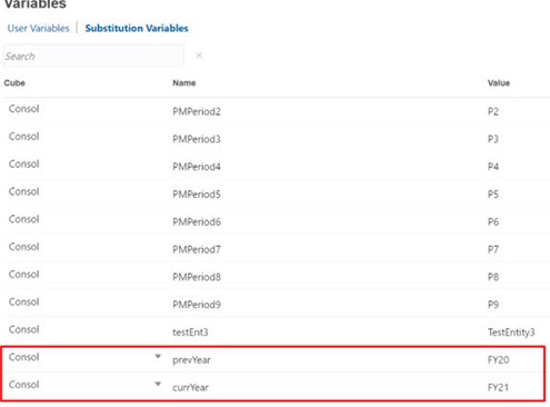

メンバー・セレクタで代替変数を入力できます。代替変数の作成も参照してください。
Substitution_Variable
たとえば、現在の年FY21の代替変数を&currYearとして作成し、前年FY20の代替変数を&prevYearとして作成できます。次に、これらの値をデータのコピーの「ソース年」および「ターゲット年」にそれぞれ入力できます。このデータ・コピー・タスクを実行することも、このタスクをジョブとして保存することもできます(データのコピー・ジョブの保存を参照)。これにより、翌年に必要となるのは、FY21をprevYearにしてFY22をcurrYearにするなど、単に代替変数値を更新することのみです。

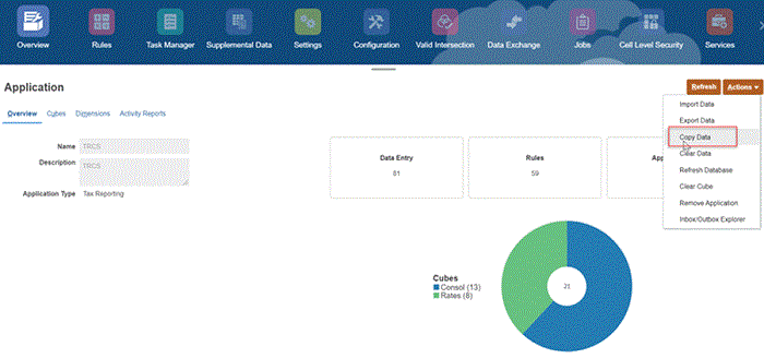

  1. ホーム・ページで「アプリケーション」、「概要」の順にクリックします。
  2. 「アクション」、「データのコピー」の順にクリックします。

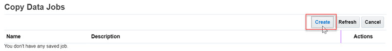

  3. 「データのコピー・ジョブ」画面で「作成」をクリックします。
    Create_Jobs

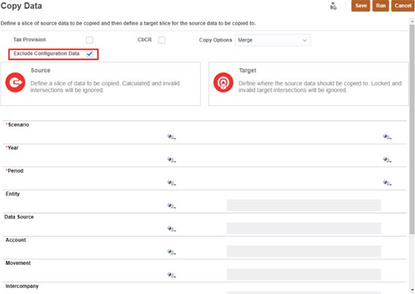

    • 構成データの除外 – 「構成データの除外」が選択されていない場合は、「シナリオ」、「年」、「期間」、「データ・ソース」を選択できます。構成の除外が選択されている場合は、「シナリオ」、「年」、「期間」、「データ・ソース」とは別に、「勘定科目」、「増減」、「会社間」、「複数GAAP」、「管轄」など、その他のディメンションを選択できます。

  7. 「構成データの除外」では、構成データのコピーを含めるか除外するかに応じて、チェック・ボックスを選択または選択解除できます。
    構成データの除外
    Select_Exclude_Configuration_Data
    「構成データの除外」チェック・ボックスを選択すると、データのコピー機能を実行するとき、次の構成に関連するデータが除外されます:
    • 税金自動化ルール
    • 中間引当損失エンティティ
    • TAR自動化ルール
    • CbCRファイリング
    • CbCR自動化
    • 税率
    • 課税損失/税額控除の期限切れの年
    • FXレート
    • 現在の未払税自動化
    注:
    「構成データの除外」を選択すると、「勘定科目」、「増減」、「データ・ソース」、「会社間」、「管轄」、「エンティティ」などのすべてのディメンションでフィルタできます。これらのディメンション・メンバーにはターゲットを選択できないことに注意してください。「ソース」に入力する値は、「ターゲット」にも反映されます。
    注意:
    自動化されたデータおよび計算されたデータも宛先にコピーされ、ユーザーが連結を実行すると、これらのデータはクリアされます。これらのデータをコピーしない場合は、増減ディメンションに対してフィルタを適用できます。
    構成データを含める
    「構成データの除外」の選択が解除されている場合、データのコピーに構成データも含まれます。
    注:
    データのコピー機能では、出資比率データはコピーされません。

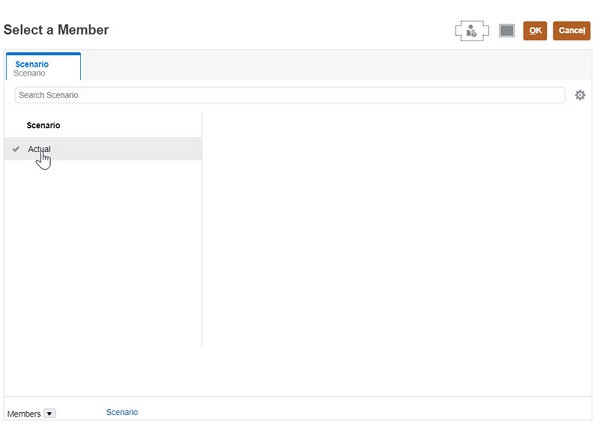

  8. 「ソース」および「ターゲット」で、メンバーの選択をクリックして「メンバーの選択」ダイアログを開き、「メンバーの選択」ダイアログから、「シナリオ」、「年」、「期間」を1つずつ、および1つ以上の「データ・ソース」を選択し、「OK」をクリックします。
    Select_a_Member
    ソースおよびターゲットのシナリオ、年、期間およびエンティティのメンバーを選択するには、メンバー・セレクタを使用します(手動で入力することもできます)。複数選択も可能ですが、「シナリオ」、「年」および「期間」の「ターゲット」に限定されます。
    エンティティおよびその他のディメンション(データ・ソース、勘定科目、増減、会社間、複数GAAP、直轄など)はフィルタとして機能し、「構成データの除外」チェック・ボックスが選択されている場合にのみ使用できます。

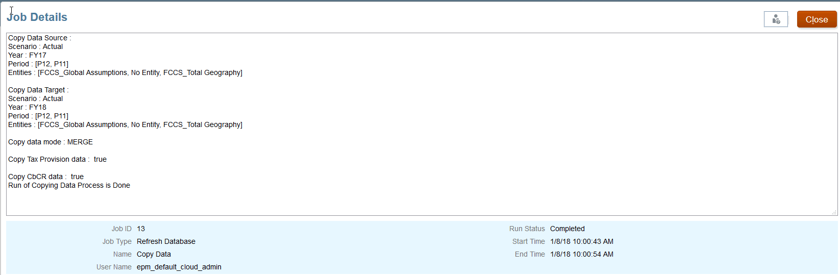

  11. 「実行」をクリックしてデータ・コピー・タスクを発行し、プロンプトが表示されたら「はい」をクリックして続行します。「税引当」または「CbCR」の選択に関係なく、レート・データはデフォルトでコピーされます。

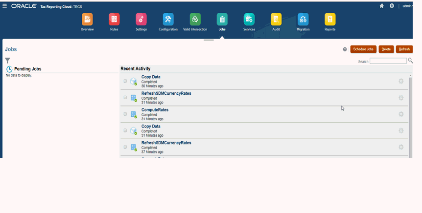

    データ・コピー・タスクが発行されたというメッセージが表示されます。タスク・ステータスはジョブ・コンソールでモニターできます。「アプリケーション」ページで「ジョブ」をクリックしてジョブを選択すると、詳細が表示されます。
ジョブ
ジョブの詳細
