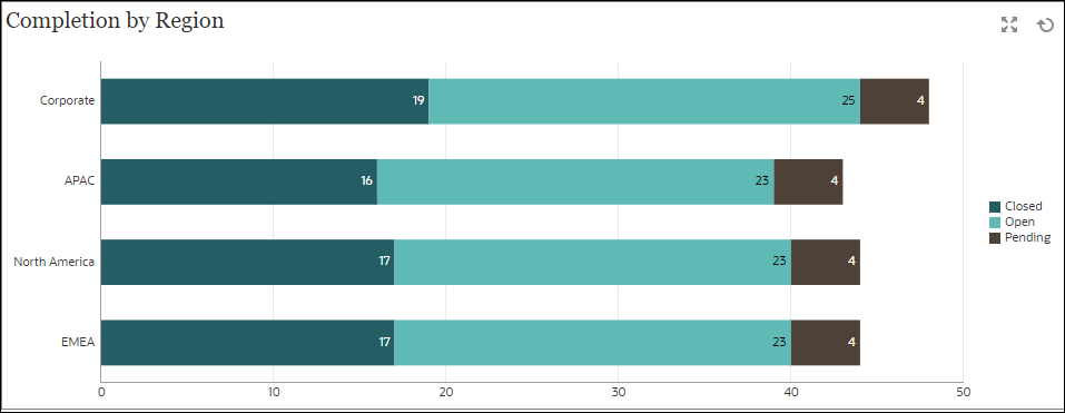

チャート・ビュー: 地域別完了
このチャートの例は、地域に基づいてタスクの完了を示しています。この例では、カスタムの組織単位属性が事前に追加されており、完了したタスクの値が地域に基づいて定義されています。
地域別完了タスク
ダッシュボード内の左下のビューで次のようにします:
  1. 「オブジェクト・タイプ」アイコンをクリックし、「タスク」を選択します。
  2. ビュー・セレクタ・アイコンをクリックし、「チャート・ビュー」を選択します。
  3. 「設定」アイコンをクリックし、次の情報を指定します:
    • 「プロパティ」タブで:
      • タイトル: 地域別完了
      • タイプ: 縦棒
      • 背景: 塗りつぶしなし
      • ラベルの位置: エッジの内側
      • 向き: 水平
      • グリッド線: このチェック・ボックスを選択します
      • 期間: 選択
    • 「レイアウト」タブで:
      • X軸:
        • タイプ: 属性
        • 属性1: 組織単位
          (このカスタム属性がリストに表示されるには、事前に追加されている必要があります。)
        • ソート: 最初のドロップダウン・メニューでは「組織単位」、2番目のドロップダウン・メニューでは「降順」。
      • 凡例(系列):
        • 値: タスク
        • 集約: 数
        • カテゴリ: ステータス
    • 「軸」タブで:
      • Y軸: このチェック・ボックスを選択します。
      • 最小: 自動
      • 最大: 自動
      • 主ユニット: 自動
      • 副ユニット: 自動
    • 「凡例」タブで:
      • 凡例の位置: 右
      • パレット: レッドウッド
      • 各系列にデフォルトのラベルを選択します: 「クローズ済」、「エラー」、「オープン」および「保留中」。
      • 各系列にデフォルトの色を選択します。
  4. 「OK」をクリックします。
