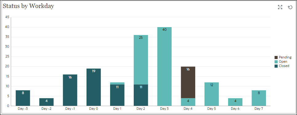

チャート・ビュー: 労働日別ステータス
このチャートの例は、カスタムの労働日属性に基づいてタスクの完了を示しています。
この例では、カスタム属性が事前に追加され、日-15から35の値を指定して定義されています。その後、計画完了日に基づいて、すべてのタスクに労働日が割り当てられています。
労働日別ステータス
ダッシュボード内の左下のビューで次のようにします:
  1. 「オブジェクト・タイプ」アイコンをクリックし、「タスク」を選択します。
  2. ビュー・セレクタ・アイコンをクリックし、「チャート・ビュー」を選択します。
  3. 「設定」アイコンをクリックし、次の情報を指定します:
    • 「プロパティ」タブで:
      • タイトル: 労働日別ステータス
      • タイプ: 縦棒
      • 背景: 塗りつぶしなし
      • ラベルの位置: エッジの内側
      • 向き: 垂直
      • グリッド線: このチェック・ボックスを選択します
      • 期間: 選択
    • 「レイアウト」タブで:
      • X軸:
        • タイプ: 属性
        • 属性1: 労働日(このカスタム属性がリストに表示されるには、事前に追加されている必要があります。)
        • ソート: 最初のドロップダウン・メニューでは「労働日」、2番目のドロップダウン・メニューでは「昇順」。
      • 凡例(系列): 最初の行で、次の情報を追加します:
        • 値: タスク
        • 集約: 数
        • カテゴリ: ステータス
      • Y軸: このチェック・ボックスを選択します。
      • 最小: 自動
      • 最大: 自動
      • 主ユニット: 自動
      • 副ユニット: 自動
    • 「凡例」タブで:
      • 凡例の位置: 右
      • パレット: レッドウッド
      • 各系列にデフォルトのラベルを選択します: 「クローズ済」、「エラー」、「オープン」および「保留中」。
      • 各系列にデフォルトの色を選択します。
  4. 「OK」をクリックします。
