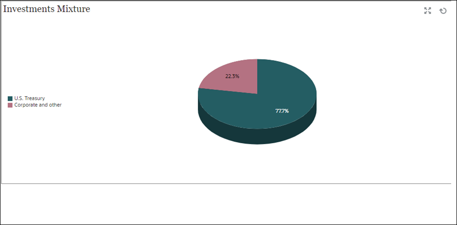

チャート・ビュー: 投資組合せ
次の例では、補足データを使用して、様々なタイプの債務証券に関する詳細を収集します。次の円グラフは、これらの債務証券の配分をエンティティ別に示しています。
投資組合せ
ダッシュボード内の左上のビューで次のようにします:
  1. 「オブジェクト・タイプ」アイコンをクリックし、「補足データ」 > 投資詳細(収集)を選択します。
  2. ビュー・セレクタ・アイコンをクリックし、「チャート・ビュー」を選択します。
  3. 「設定」アイコンをクリックし、次の情報を指定します:
    • 「プロパティ」タブで:
      • タイトル: 投資組合せ
      • タイプ: 円
      • 3Dチャート: このオプションを選択します
      • 背景: 塗りつぶしなし
      • パーセンテージとして表示: このオプションを選択します。
      • 期間: 選択
    • 「レイアウト」タブで:
      • X軸:
        • タイプ: なし
        • 属性1: エンティティ
        • ソート: 最初のドロップダウン・メニューでは「アルファベット順」、2番目のドロップダウン・メニューでは「降順」
      • 凡例(系列):
        • 値: 市場価格
        • 集約: 合計
        • カテゴリ: 証券タイプ
    • 「凡例」タブで:
      • 凡例の位置: 左
      • パレット: レッドウッド
      • 各系列にデフォルトのラベルを選択します
      • 各系列にデフォルトの色を選択します。
  4. 「OK」をクリックします。
