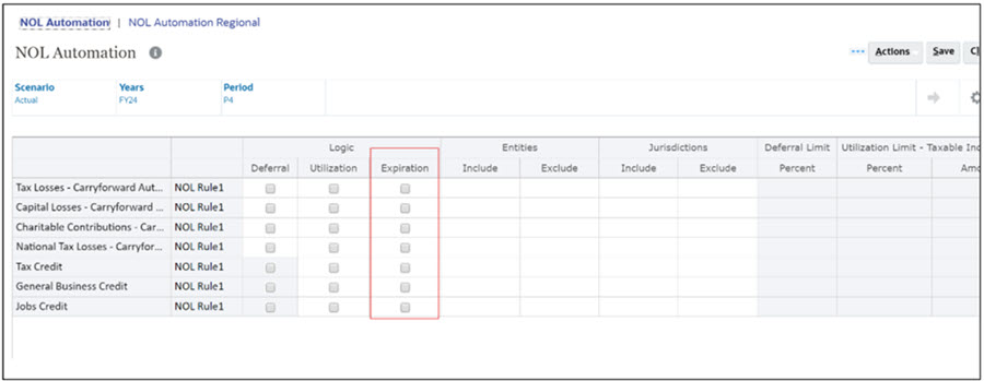

勘定科目に期限切れルールを設定すると、繰越勘定科目の使用可能な金額が現在の年とそれ以前の年で自動的に相殺されます。自動的な期限切れは、会計年度の最後の期間であるP12を連結する場合にのみ発生します。
自動的な期限切れは、現在のエンティティ、シナリオ、年および期間の自動繰延または使用が完了した後で実行されます。現在の期間の後で使用できなくなる損失を自動的に期限切れにするルールをシステムに設定できます。
「課税損失」フォームには、勘定科目の期限切れ自動(TRCS_TLCExpirationAutomated)列の失効した損失が表示されます。
「一時差異」フォームには、現在の年および期間の他の調整(繰延のみ)列の繰越勘定科目ごとの失効した金額が表示されます。
期限切れロジックの目的は、指定した勘定科目で、期限切れの年が現在の年以前であるすべての使用可能な金額を失効させることです。現在の年が期限切れの年である損失は、年の最後の期間であるP12でのみ期限切れになります。
勘定科目の期限切れの年の「課税損失」フォームのTRCS_TLCAvailable列に基づいて、失効する損失金額が決定します。
プロセスは、控除の期限切れと同じです。Note:
「有効期限」列はすべての期間で選択可能ですが、実際の計算はP12でのみ行われます。これにより、期間から期間にNOL自動化ルールをコピーできます。
