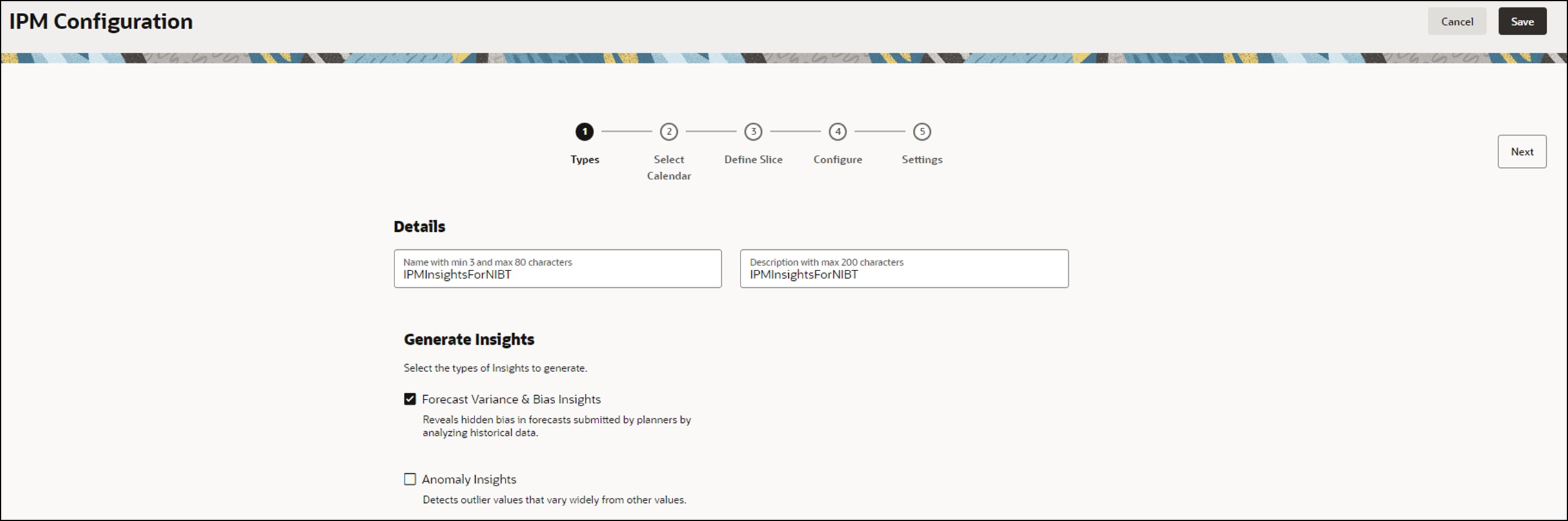

  3. 「IPMコンフィギュレータ」のタイプ・ページで、名前および説明を入力します。
  4. 生成するインサイトのタイプを選択し、「次」をクリックします。必要なものをいくつでも選択できます。
    • 予測偏向インサイト。プランナが履歴データの分析によって送信した予測の隠れた偏向を明らかにします。予測と実績などの2つの履歴シナリオ間の差異または偏向を測定します。
    • 異常インサイト。他の値と大きく異なる外れ値を検出します。
    インサイト・タイプの選択

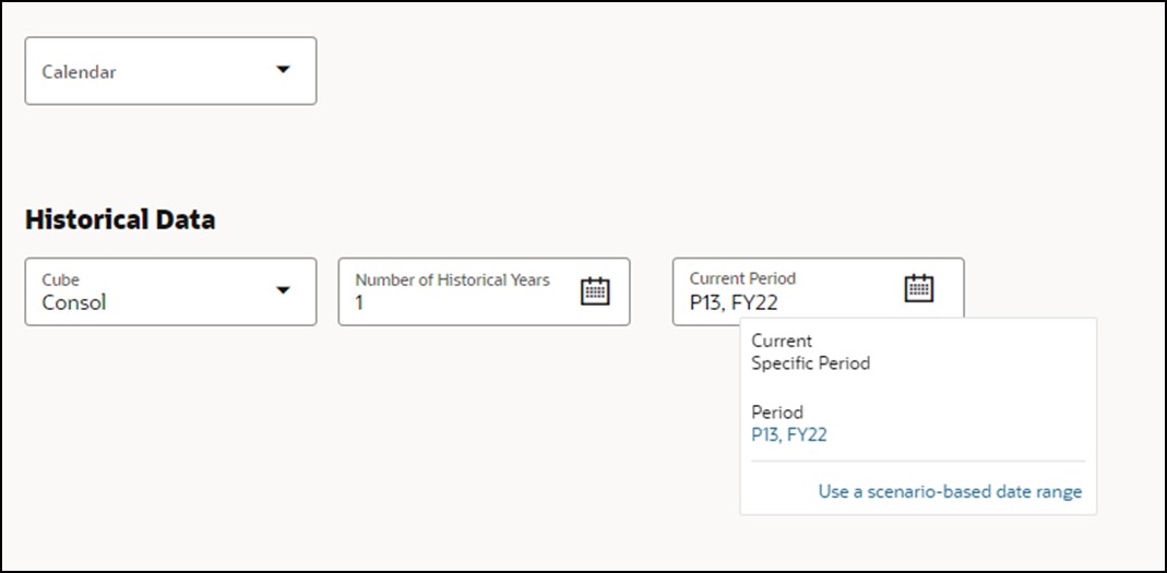

  5. 「カレンダの選択」ページで、使用するカレンダを選択し、「次」をクリックします。カレンダを選択すると、選択したカレンダの詳細が「履歴データ」セクションに移入されます。
    カレンダを選択しない場合は、これらのオプションを自分で選択できます。
    カレンダの選択

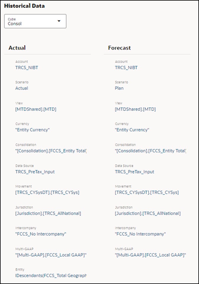

  6. 「スライスの定義」ページで、履歴データ(実績および予測)を分析するデータ・スライスを定義し、「次」をクリックします。
    たとえば、地域合計エンティティのすべての子孫のNIBT勘定科目自動値の予測および差異インサイトは、次のようになります:
    差異インサイトのスライスの定義

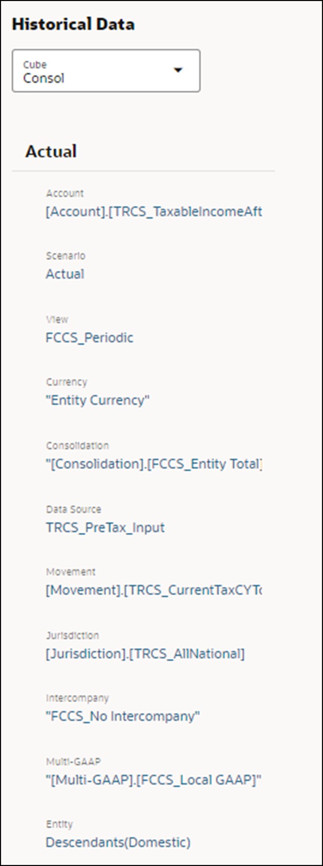

    たとえば、P12期間とRTA期間の間の課税所得税引前値の異常インサイトは、次のようになります:
    異常インサイトのスライスの定義

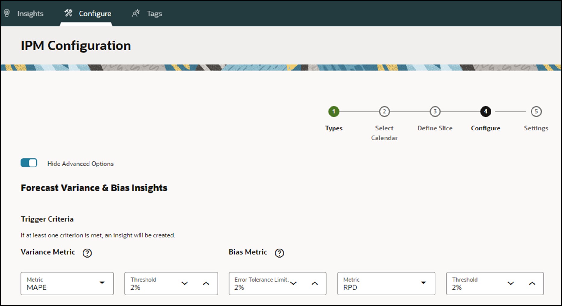

  7. 構成ページで、インサイトのエラー許容差およびしきい値を定義してインサイトを構成し、「次」をクリックします。IPMコンフィギュレータにより、分析のデフォルト・メトリックが選択されます。
    • 予測差異および予測偏向インサイト: 誤差許容差パーセンテージを選択します。これは、プランナが送信した履歴予測と許容範囲内に収まっている実績の間のパーセンテージ差異を定義します。パーセンテージ差異がエラー許容差の限度を超えると、偏向計算の対象となります。
      たとえば、.05と入力した場合、履歴予測と履歴実績の間に5%以上の差異があると、大幅な差異とみなされ(および過少予測または過大予測とみなされ)、インサイトがトリガーされます。
      偏差のメトリックおよびしきい値は、詳細設定オプション・ページで選択または変更できます。追加のインサイト設定の構成を参照してください。
      偏差または偏向のいずれかが指定されたしきい値を超えると、インサイトが生成されます。
      予測差異および予測偏向インサイトの構成
