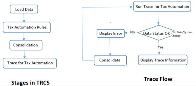

次の図は、Tax Reportingとトレース・フローの様々な段階をグラフィカルに表したものです:
グラフィカルな表現 - Tax Reportingとトレース
