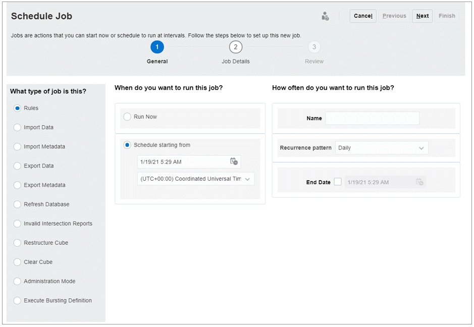

ジョブをスケジュールするには:
  1. ホーム・ページで、「アプリケーション」をクリックします。
  2. 「ジョブ」をクリックします。
  3. 「ジョブのスケジュール」をクリックします。
    Jobs_Schedule
  4. 「ジョブのスケジュール」ページの「一般」タブで、スケジュールするジョブのタイプを選択します。

  5. 「このジョブをいつ実行しますか?」で、ジョブの実行時期を選択します。
    • 今すぐ実行
    • スケジュール開始日: 日付、時刻およびタイム・ゾーンを選択します。

  6. 「このジョブをどの頻度で実行しますか?」で、次のようにしてジョブの繰返しを設定します。
    • ジョブの名前を入力します(MyWeeklyCubeRefreshなど)。
      「ジョブ」コンソールのジョブ・リストに、入力した名前とシステムで生成されたジョブ名(MyWeeklyCubeRefresh: Refresh Databaseなど)が表示されます。
    • 「繰返しパターン」で、ジョブを実行する頻度を選択します。
      • 1時間ごと
      • 分単位
      • 1回実行
      • 毎日
      • 週次
      • 月次
      • 年次
    • オプション: 終了日を入力するには、「終了日」チェック・ボックスを選択し、日付と時刻を選択します。
  7. 「次」をクリックして続行します。
  8. 「ジョブの詳細」ページに、ジョブとして保存された操作のリストが表示されます。ジョブを選択し、「次」をクリックします。
  9. 「確認」ページで、選択内容を確認します。
    • 続行するには、「終了」をクリックします。
    • 変更を行うには、「前」をクリックします。
    • ジョブを取り消すには、「取消し」をクリックします。
