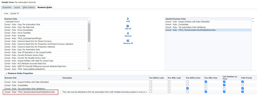

次の指示に従い、複数の法定住所の税金自動化ルールを保存するサポートを有効にします:
1. フォーム・デザイナに移動し、税務管理者フォルダを展開します。「税金自動化(法定住所)」フォームを編集します。
2. 要件に応じて、管轄ディメンションを列または行に移動します。
3. 「ビジネス・ルール」タブに切り替えます。
4. 右側の「選択したビジネス・ルール」ペインから、Consol – Rule - Tax Automation Saveを選択して
をクリックして削除します。
