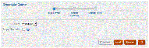

    1. 「タイプの選択」で、次を選択します:
      • 「モジュール」から、「補足データ・マネージャ」を選択します。
      • 「問合せ」から、「ワークフロー」を選択します。
      • オプション: 「セキュリティの適用」チェック・ボックスを選択すると、ユーザーのセキュリティ・フィルタが、生成された問合せに自動的に適用されます。これにより、レポートが生成されるときに正しいSQLで入力されるように、セキュリティ・トークンが問合せに適用されます。
    2. 「次」をクリックします。
      「問合せの生成」ダイアログ

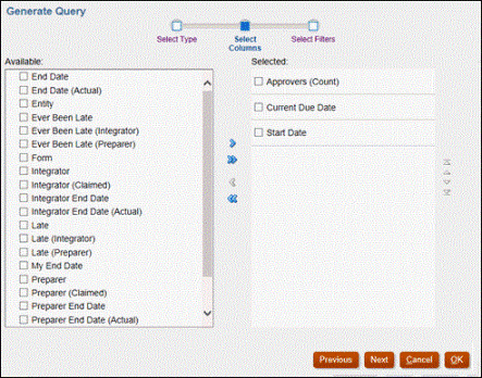

    3. 「列の選択」で、問合せで表示する列を選択し、「次」をクリックします。
      列の選択

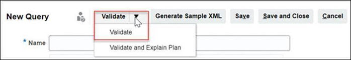

  9. 問合せにエラーがあるかどうかをテストするには:
    • 「新規問合せ」ダイアログで「検証」をクリックします。
      問合せの検証
      「問合せ」タブに問合せが表示されます。
      注:
      「アクション」メニューを使用すると、簡単に問合せを削除したり、複製できます。
    • 「プランの検証と説明」をクリックして問合せを検証し、この問合せの実行プランも生成します。問合せと同じ名前を使用する.txtファイルが生成されます。生成されたプランは表示またはダウンロードできます。
      このファイルを開き、生成されたプラン(この問合せ実行のために実行される一連のステップが含まれる)を表示します。問合せのパフォーマンスが最適でない場合は、このプランを使用して、問題の原因を把握し、問合せのパフォーマンスを向上させる最善の方法を判断できます。
