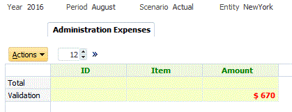

検証を設定してフォームをデプロイした後、勘定科目残高が「検証」行にPOVとともに表示されます。
フォームの「検証」行の例

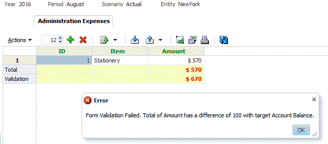

データを追加してフォームを送信しようとすると、システムによるチェックが行われ、属性の合計が勘定科目残高と等しい場合にのみ、送信が許可されます。たとえば、事務用品のデータを追加すると次のようになります。
失敗したフォーム検証の例

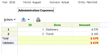

出張費用の$100を追加すると、今度は属性値と勘定科目残高が一致するため、フォームが送信されます。
成功したフォーム検証の例
