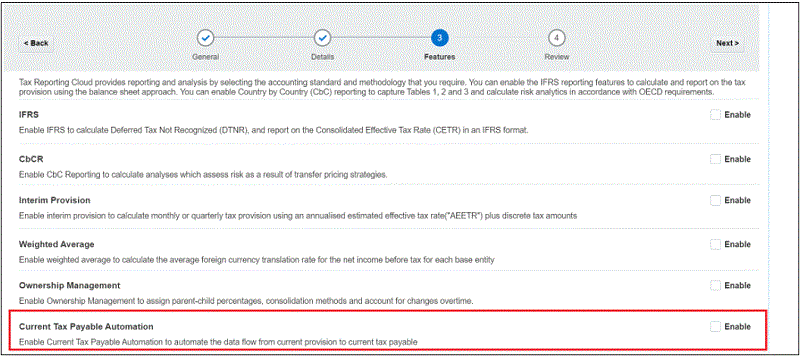

  1. アプリケーションの作成中に「現在の未払税自動化」の横にある「有効化」チェック・ボックスを選択します。
    Current_Tax_Payable_Automation_Enable

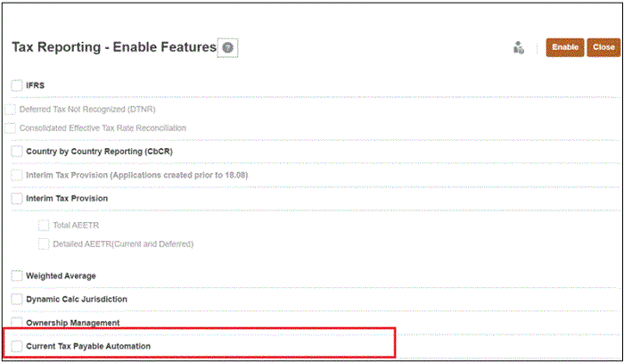

  2. アプリケーションを作成した後、「Tax Reporting – 機能を使用可能にする」画面に移動します。「現在の未払税自動化」を選択し、「有効化」をクリックします。
    Tax_Reporting_Enable_Features_Screen
