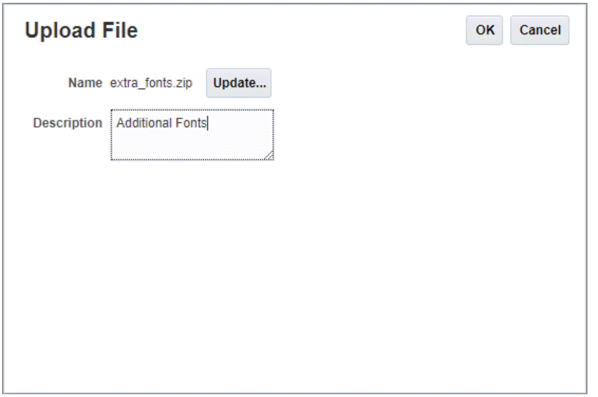

  4. 「フォント」ダイアログで、作成をクリックし、「ファイルのアップロード」を選択します。
  5. 「ファイルのアップロード」ダイアログで「参照」をクリックして、アップロードするTrueTypeフォントに移動し、「OK」をクリックします。
    注:
    複数のフォントをアップロードする場合は、zipファイルを作成します。
    注:
    フォント・ファイルのサイズによっては、アップロードの実行に時間がかかる可能性があることに注意してください。
    zipされたフォント・ファイルの例を示した「ファイルのアップロード」ダイアログ
