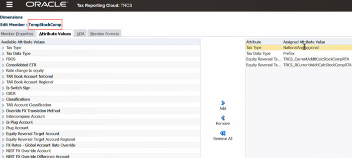

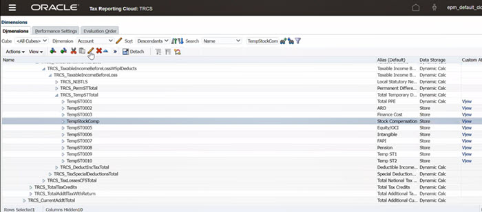

次の例では、資本逆仕訳ターゲット勘定科目として(株式報酬)を設定しました。
ユース・ケース例 - 株式報酬
国と地域の両方に資本逆仕訳タイプが設定されているため、この一時勘定科目は両方に対して有効です。
一時勘定科目 - 国と地域
株式報酬は一時勘定科目です。

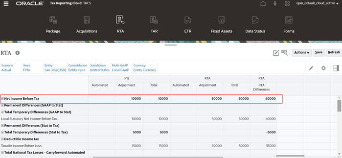

  • 「実績」のFY16 P12には、次の値があります:
    • 税引前純利益(NIBT)、「調整」列には10,000が表示されます
    • 株式報酬: 5000
  • 「実績」のFY16 P13 (RTA)には、次の値があります:
    • 税引前純利益(NIBT)、RTA調整: 50,000
    • 税引前純利益(NIBT)、RTA差異(RTA(P13) – P12): 40,000
税引前純利益

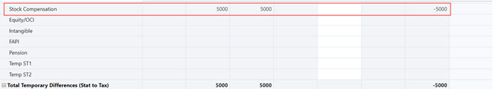

当期の税金費用の計算中には、株式報酬(値: 5000)も含まれます(つまり、40000-5000=35000)。
株式報酬の値

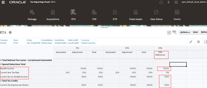

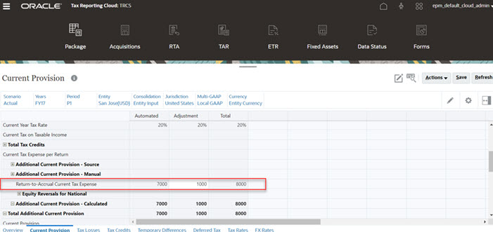

次のスクリーンショットの次の値に注意してください:
  • 課税所得、RTA差異= RTA (P13) – P12: 40000-5000=35000
  • 課税所得に対する現在の税金、RTA差異: 35000*20 (今年度の税率)/100=7000
課税所得と課税所得に対する現在の税金

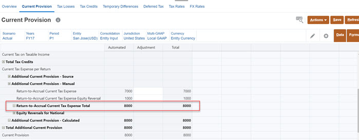

ここで、次のスクリーンショットに示されているように、1000 (5000*20/100)を手動で調整する必要があることを考慮します。
手動調整
RTA分岐を有効にした場合は、値が自動的にプルされるため、調整する必要はありません。
自動調整
