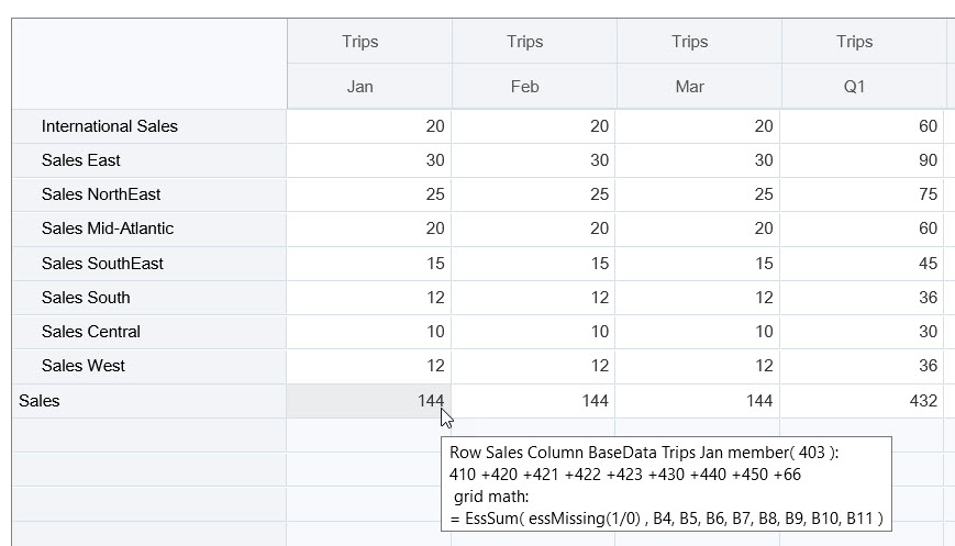

  1. 2.0バージョンのフォームまたはアド・ホック・グリッドを開き、セルにカーソルを置いて、式が添付されたメンバーについて、メンバー式と集計演算子の両方を表示します。
    この例では、JanのSalesに対する式が確認できます。
    セルの式を表示しているツールチップ
    式が表示されるようにするには、フォームまたはアド・ホック・グリッドの中に入力可能なセル(レベル・ゼロ・メンバー)があることが必要です。

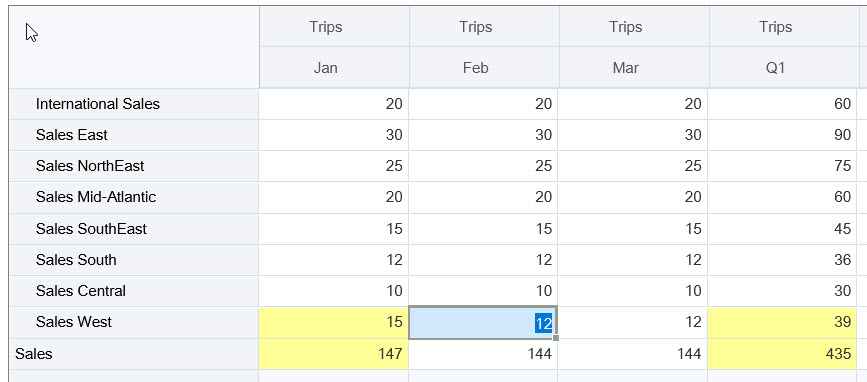

    この、計算済セルに寄与する値を変更する例では、JanのSales Westの値を変更します:
    計算後の値に寄与するセルの値を変更する例
    [Tab]を押すと、オンザフライの計算によって、JanのSales、Sales WestのQ1、SalesのQ1の更新値が計算されます。新しく計算された値では色が変わることに注意します。
    計算後の値に寄与するセルを変更した結果
