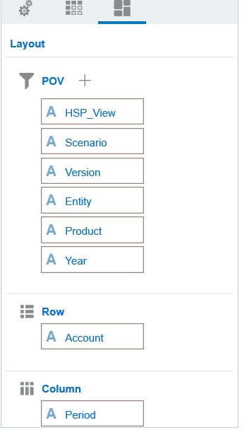

  • 「プロパティ・パネル」「レイアウト」タブとの間でディメンションをドラッグします:
    ad_hoc_layout_dialog
行軸と列軸に1つのディメンションが存在する必要があります。行または列の最後に残ったディメンションはピボットできません。
